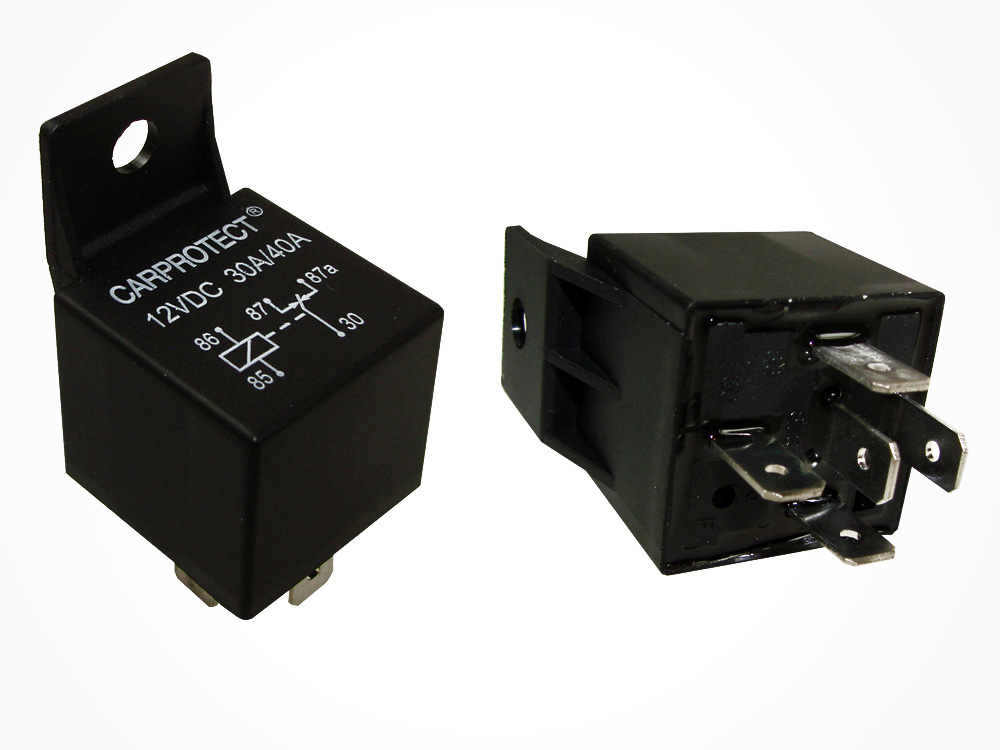

2,5 квадрата не много?
Где проще и безопаснее всего присосаться к проводу с замка зажигания?
Такая релюшка?
Сообщение отредактировал Duremar - 4 июня 2019 14:29
5 июня 2019 08:28
с запасом будет, ну можешь и меньше. к замку те не надо поищи в районе аккума проводок. реле не такое, лучше типа такого ибо в куждом селе найдешь если чо
