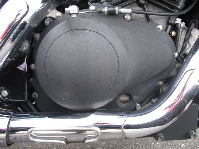

Уровень масла: мот нужно поставить ровно(перпендикулярно ровной поверхности), справа внизу на картере окошко. Уровень масла посередине окна должен быть. Для точного определения можно самому держать мот, а подругу поставить в колено-локтевую позу сбоку, чтоб ей лучше видно было. :winked:
