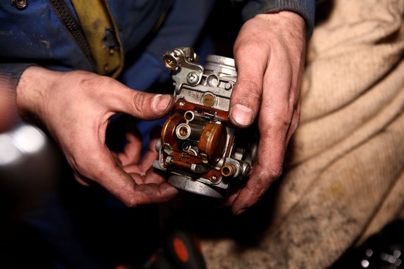

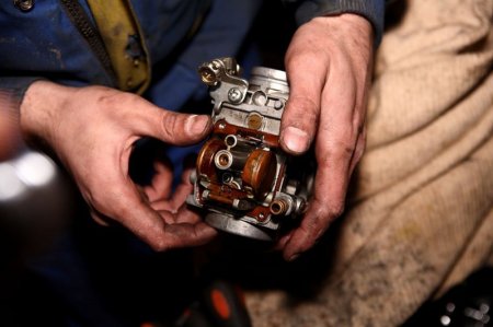

а вот это я уже не знаю, предполагаю что это зависит от номера рамы или двигателя, но я себе всегда всё без разбора покупаю - всё подходит.
Ты ещё мануалы на 800ку скачай, один фиг всё одинаковое кроме поршневой, прокладок двигателя кое-каких и жиклёров.
Тут у MFN один форумчанин чинился, так там вообще поплавки хрен знает от чего стояли - и ничего, ездил.
Вот фотка 800ого карба
полавок как у 400 ки

1 в 1, спасибо.
Суки обнаглевшие мне 3 тысячи за поплавок заряжали )
