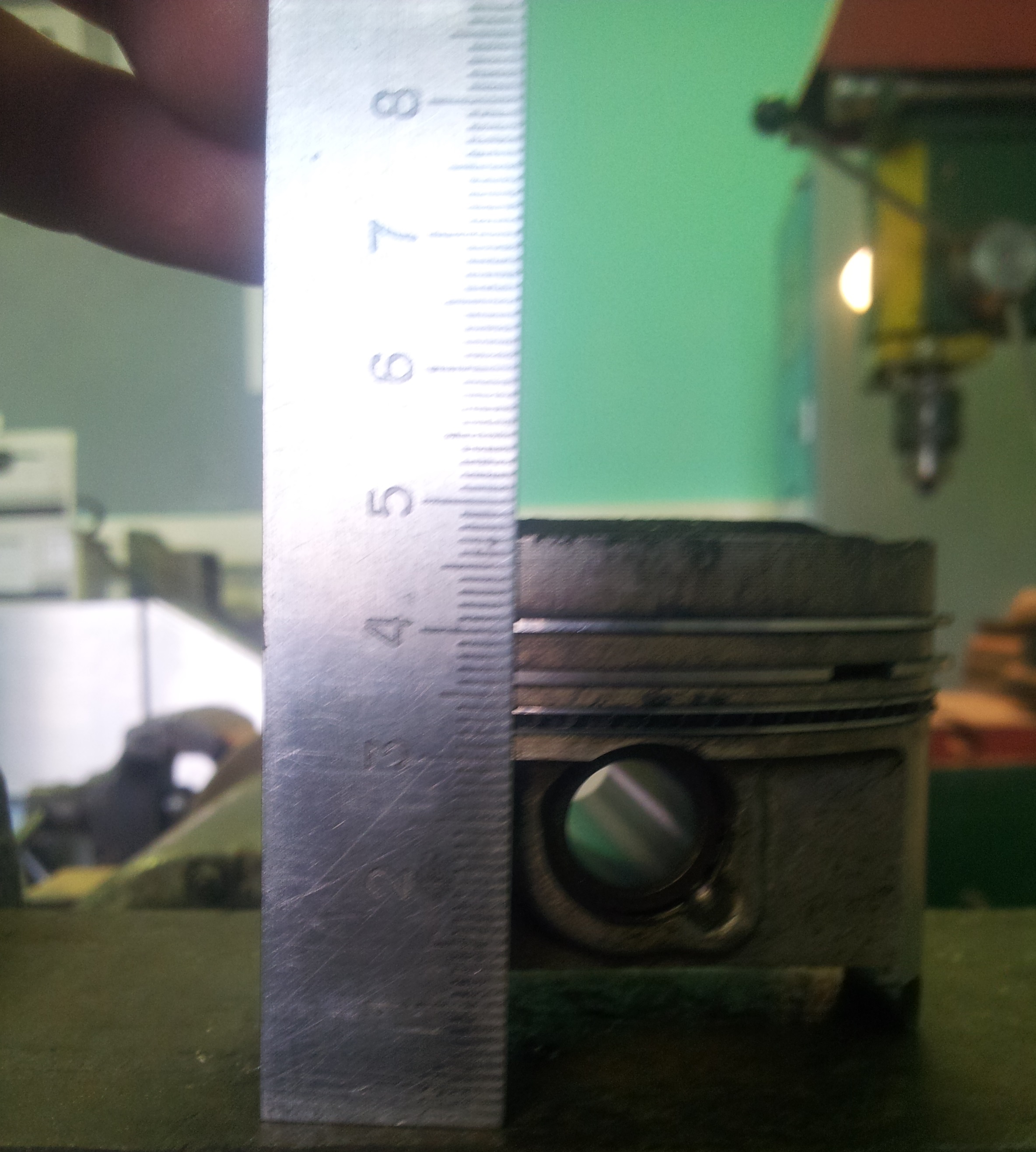

Если у кого то есть возможность измерить иль фотку с указанием размеров
Высота поршня, расстояние от отверстия под палец до юбки и до верхней части поршня.

Если не забуду, сегодня измерю.

можно фотку рядом с линейкой, главное высота, и отверстие под палец т.к. собираюсь подбирать поршни от японских машин большего диаметра.

качество не особо ибо с мабилы. какие размеры указать нада?
27 марта 2014 19:52
да все отлично,
а расстояние от верхушки до начала отверстия пальца.
28 марта 2014 14:12
от шляпы до посадки пальца 18мм, сам палец 15.9мм, посадка 16мм
