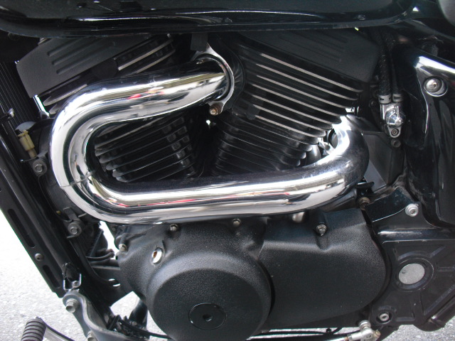

У меня часть выхлопной трубы выпирает и иногда касается левой ноги:
Как очистить выхлопную трубу от расплавившегося ботинка?
Я привык, что езжу в кожаных штанах, а им пофиг. Но вчера купил себе высокие мотоботы и после сегодняшней поездки и ботинок испортил и трубу испачкал пластмассой.
Вопрос, чем можно очистить пятно пластмассы на трубе?
(ну вернее там немного пластмассы, немного резины, немного кожзама)
P.S. На фото пластмассы еще нет, фото просто чтобы показать какую часть трубы хочу чистить :)

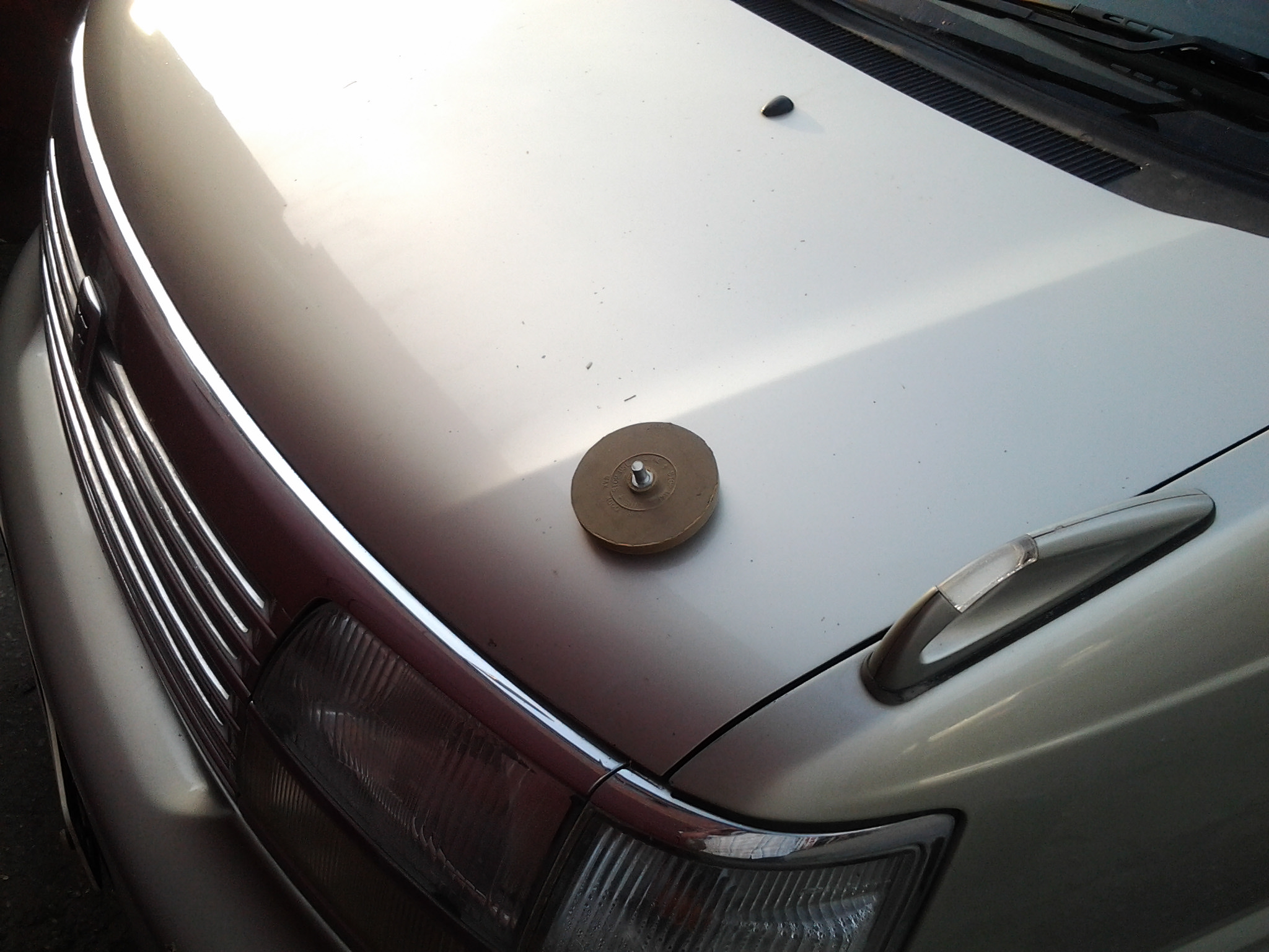

ну эксперимент провёл...взял кусок хром трубы,нагрел газом...затем нанёс на одну сторону термоклей(это в принципе пластик) на другую прилепил кроссовок...всёэто остыло естесно прилипло...и то и другое преспокойно снялось так называемой печенюхой(ириской) кто как называет-круг для удаления двухстороннего скотча,наклеек и т.п. лакокрасочное покрытие и хром не повреждает!!!остатки 646 растром :fellow: на фото тот самый круг,цена от 200 и далее,в любом автомалярном магазине :wink:
