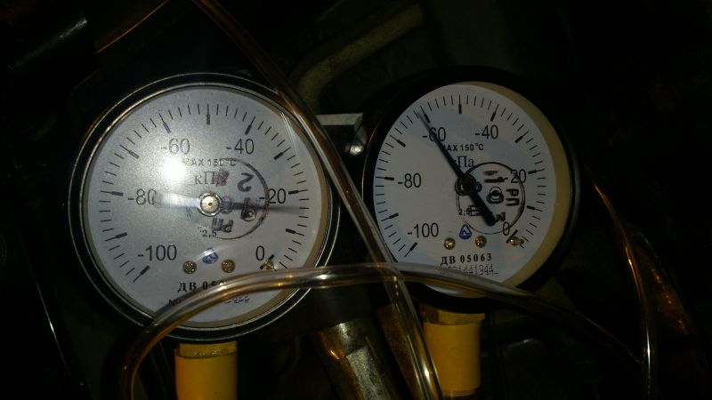

Отрегулировал клапана. После регулировки клапанов мот начал плохо заводится на горячую, т.е. только с подгазовкой и периодически глохнет на холостых. Решил отсинхронить карбы, подключаю вакуумметры и вижу:
Не синхронизируются карбюраторы
На переднем горшке разрежение на много выше чем на заднем. 30 мин. танцев с тросом синхронизации ничего не дали, разрежение не уравнивается, только обороты то растут, то падают. Еще раз отрегулировал клапана, для надежности! Не помогло.

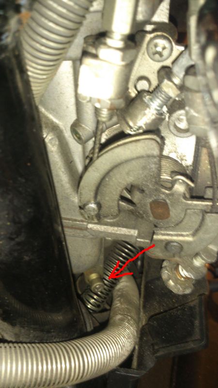

P.S. Обратил внимание на сильно выкрученный винт на заднем карбе

На воздушных фильтрах воздухозаборники резиновые стоят?
Винтик это слив с поплавковой камеры.

Дело не в клапанах. Копченая свеча - богатая смесь. На холостых регулируется болтом качества, закрутить бы надо немного и добиться устойчивой работы с холостыми. Затем я заметил на всех подобных (от интрудеров до марадеров) зависимость между болтом холостого хода и положением троса синхронизации. И еще один нюанс с тросом - рубашка троса вылезает из посадочного места в болте и показания скачут. Посему начинаю с проверки целостности системы.
