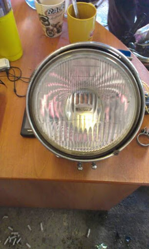

Разбил родную фару, ремонту не подлежит.
На ибее годных оригинальных фар к Desperado | Marauder 800 сейчас нет, китай не светит.
Подскажите, что можно приколхозить взамен из годных фар? В продаже много от Marauder (250) и Intruder 400|800

Приколхозить можно ВСЕ!!!
9 марта 2014 05:07
Вы, батенька, херово ищете: тыц(корпус помят)
тыц(встанет на наши крепления)
Ну а уж, что приколхозить там килограммами
ПыСы: если уж совсем не найдешь - могу свою старую (слегка поцарапана) продать.

Dessof, спасибо, как раз интересовала совместимость с соседними Марадерами и Волюссиями.
А как насчет 250-го Марадера? тыц
В какой состоянии ваша фара? сколько хотите? в принципе могу забрать сразу в НН

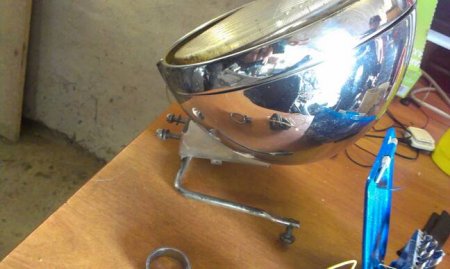

9 марта 2014 19:36
Цитата: Бобовый
250-го Марадера
При желании встанет, но придется поковырять крепления (взять от старой фары)
Моя с неглубокими царапинами, стекло целое, завтра вечерком наверн. смогу фото показать.
