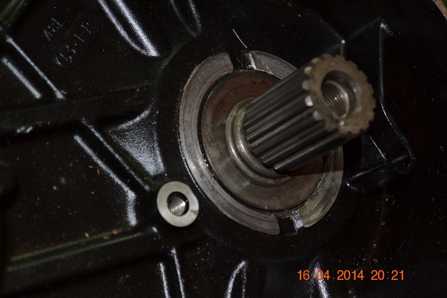

Двигатель разбираем без фанатизма ( по времени) по разным причинам. Дошли почти до конца. Проблема в снятии подшипника коленвала и в снятии оного (кол-ла). В мануале - никаких спецприспособлений для этой операции не предусмотрено. В чём причина его упорства и с какой стороны применить аргументы? Операция описана как "снимите втулку коленвала". MFN помог в личку с предыдущим вопросом, но может кому ещё интересно?

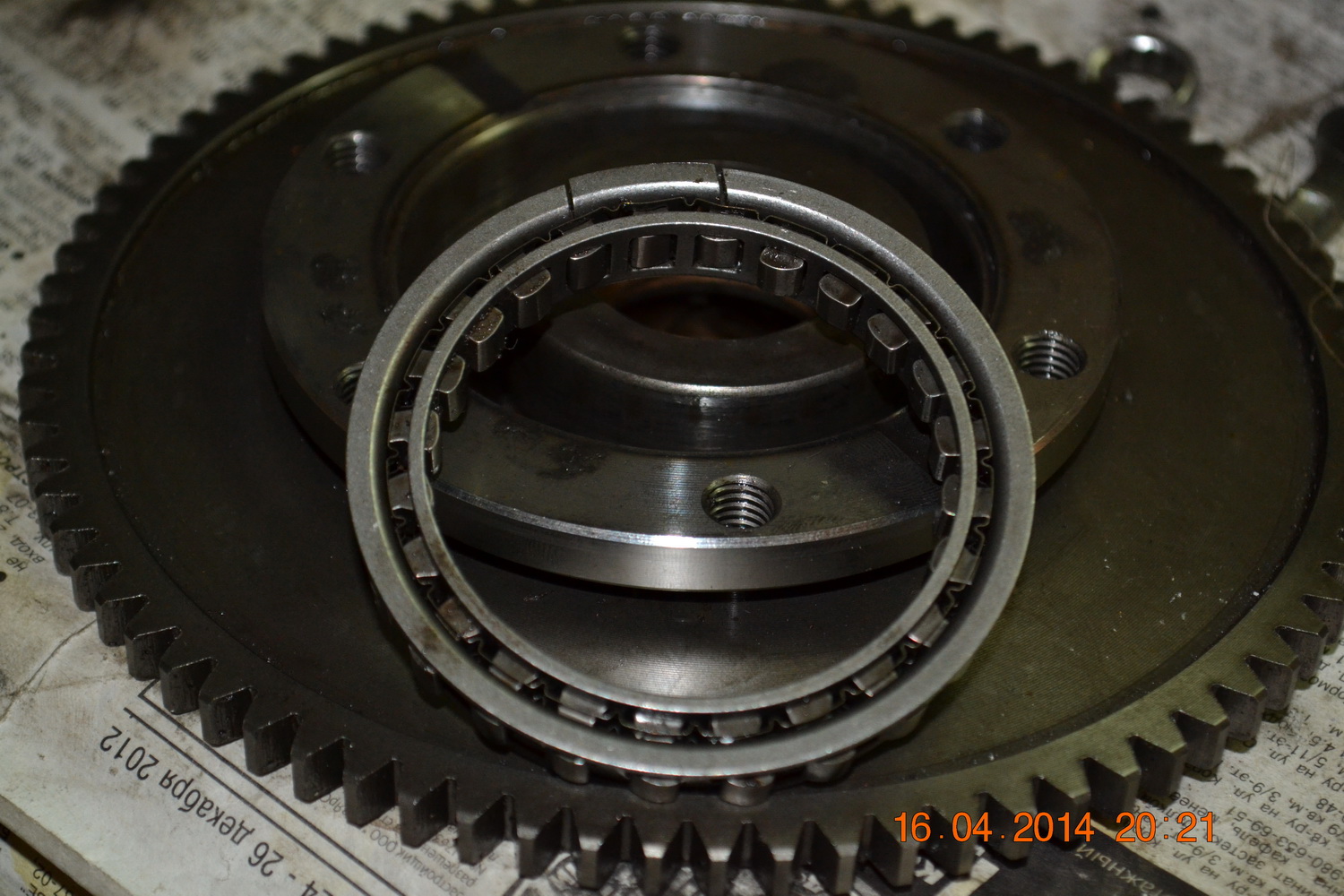

далее - стартерный узел. гугл переводит "сцепление стартера". ну.... как-то согласен. Подшипник ( или похожее на него?) - обойма с одной стороны нарушена - приговор? В принципе сам и ответил, ну а вдруг? может так оно и было до этого? и работало? вообще его принцип работы в процессе соединения стартера с двигателем? формат детали интересен.
Сообщение отредактировал Илья - 18 апреля 2014 04:43
17 апреля 2014 22:37
тебе словосочетание обгонная муфта ниче не говорит?
Илья
17 апреля 2014 22:42
Сообщений: 13
Регистрация: 25.03.2014
слышал, а принцип работы? так понимать - будет работать?
Сообщение отредактировал Илья - 18 апреля 2014 05:07
18 апреля 2014 00:12
вот так все очень просто
