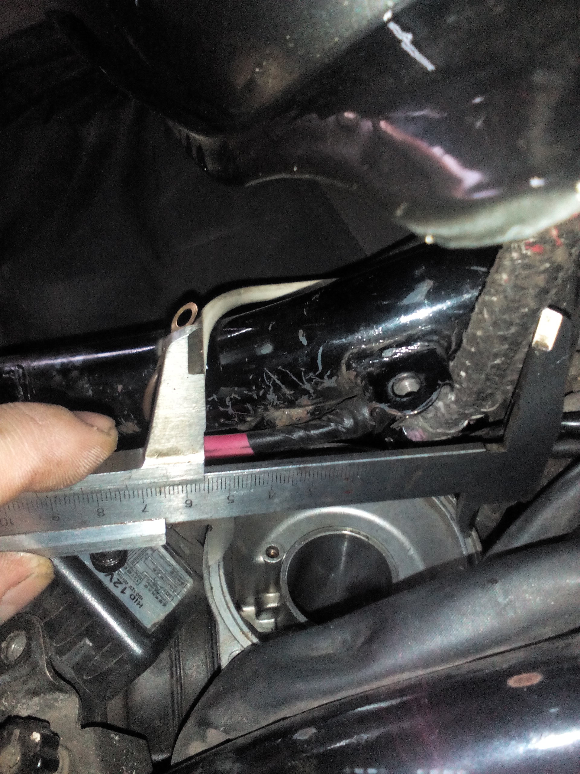

Вобщем,от чего мембрана выше знает только фотограф,но не от деспера это точно,нафига постить фигню-не понял.Сегодня получилось добраться до мотоцикла и все измерить.
Диаметр паза под мембрану(и мембраны наружный соответственно) 73 мм,диаметр центрального отверстия 27 мм.Фотки со штангелем не прилепились.
