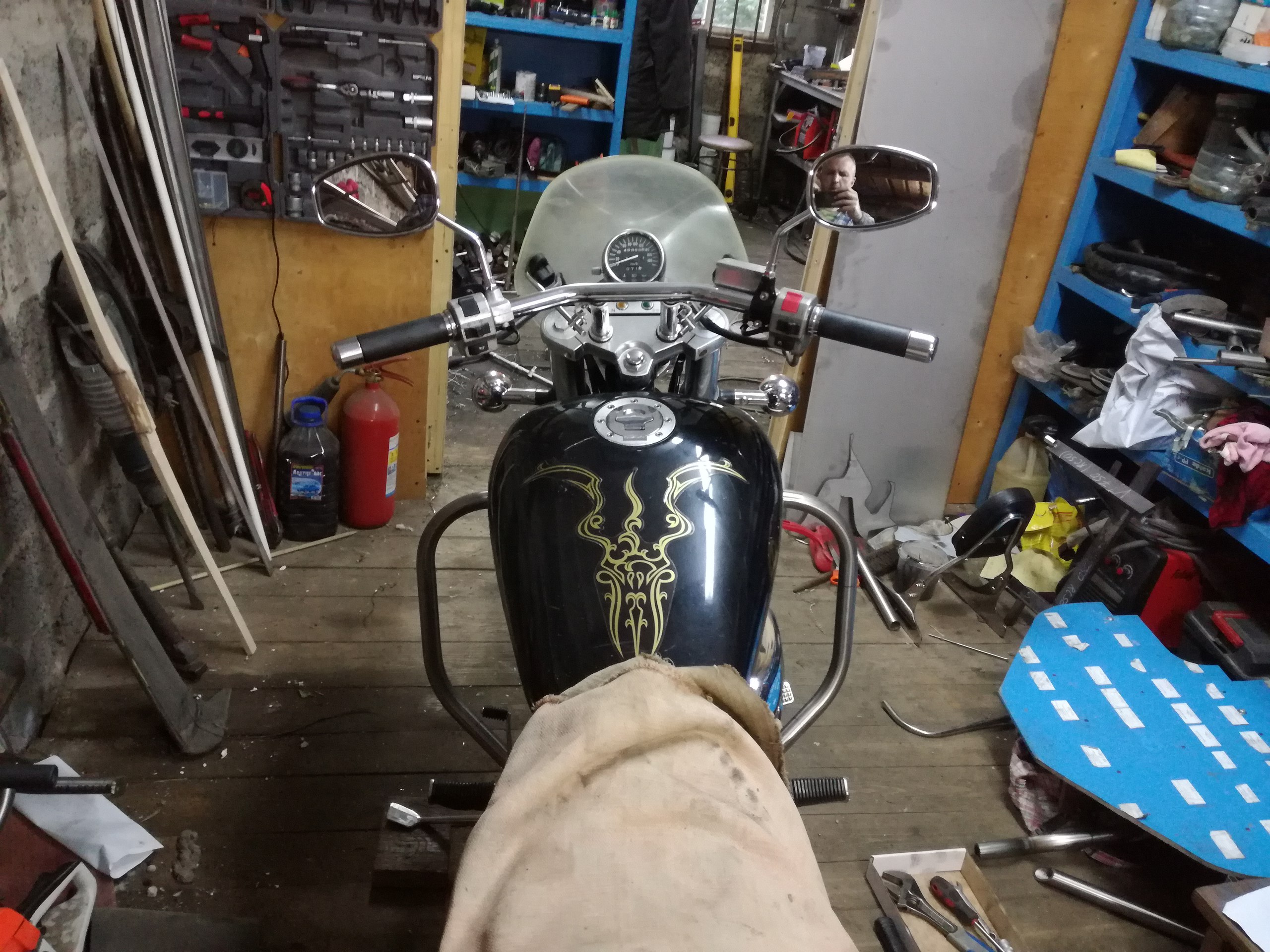

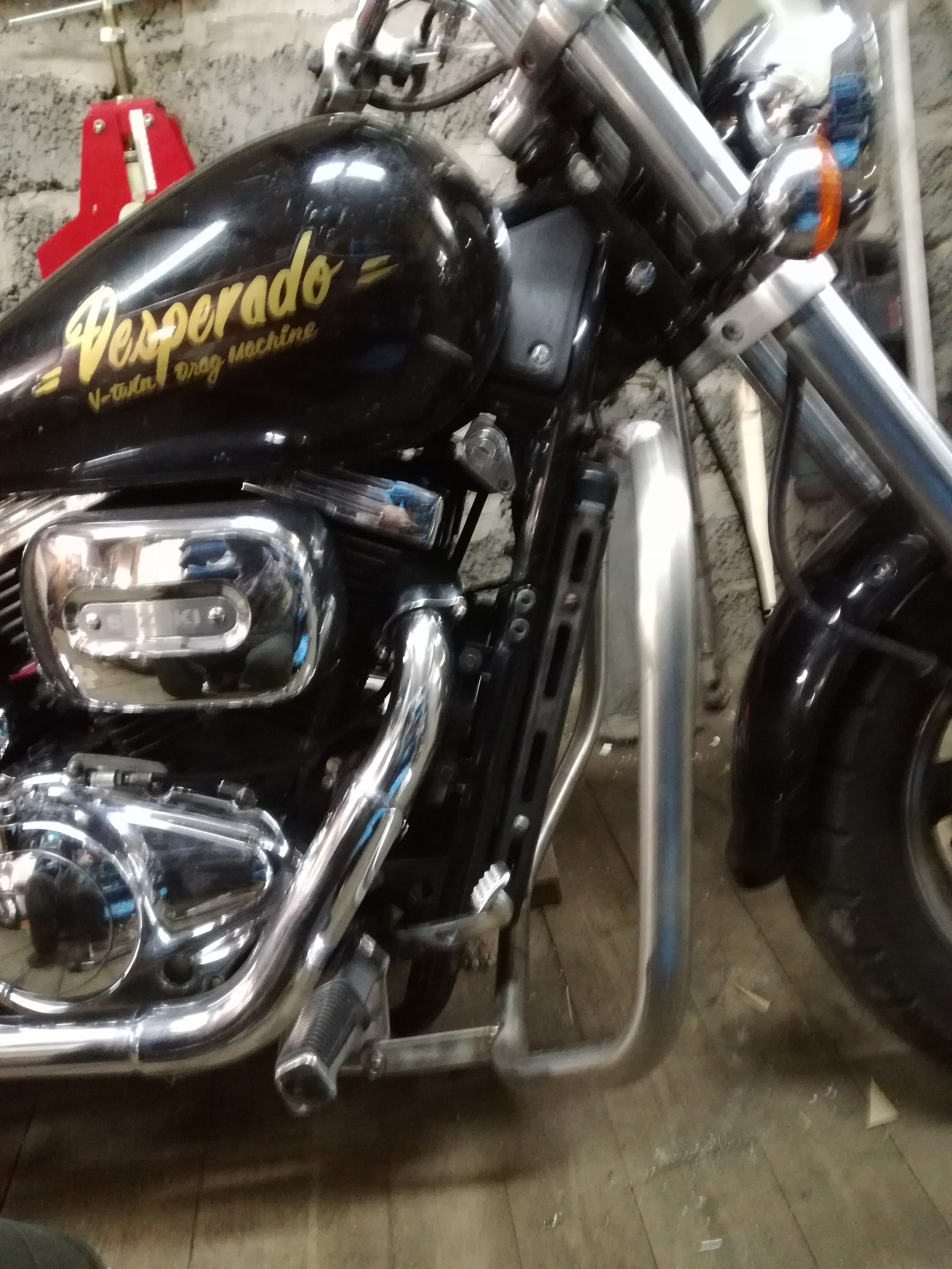

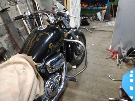

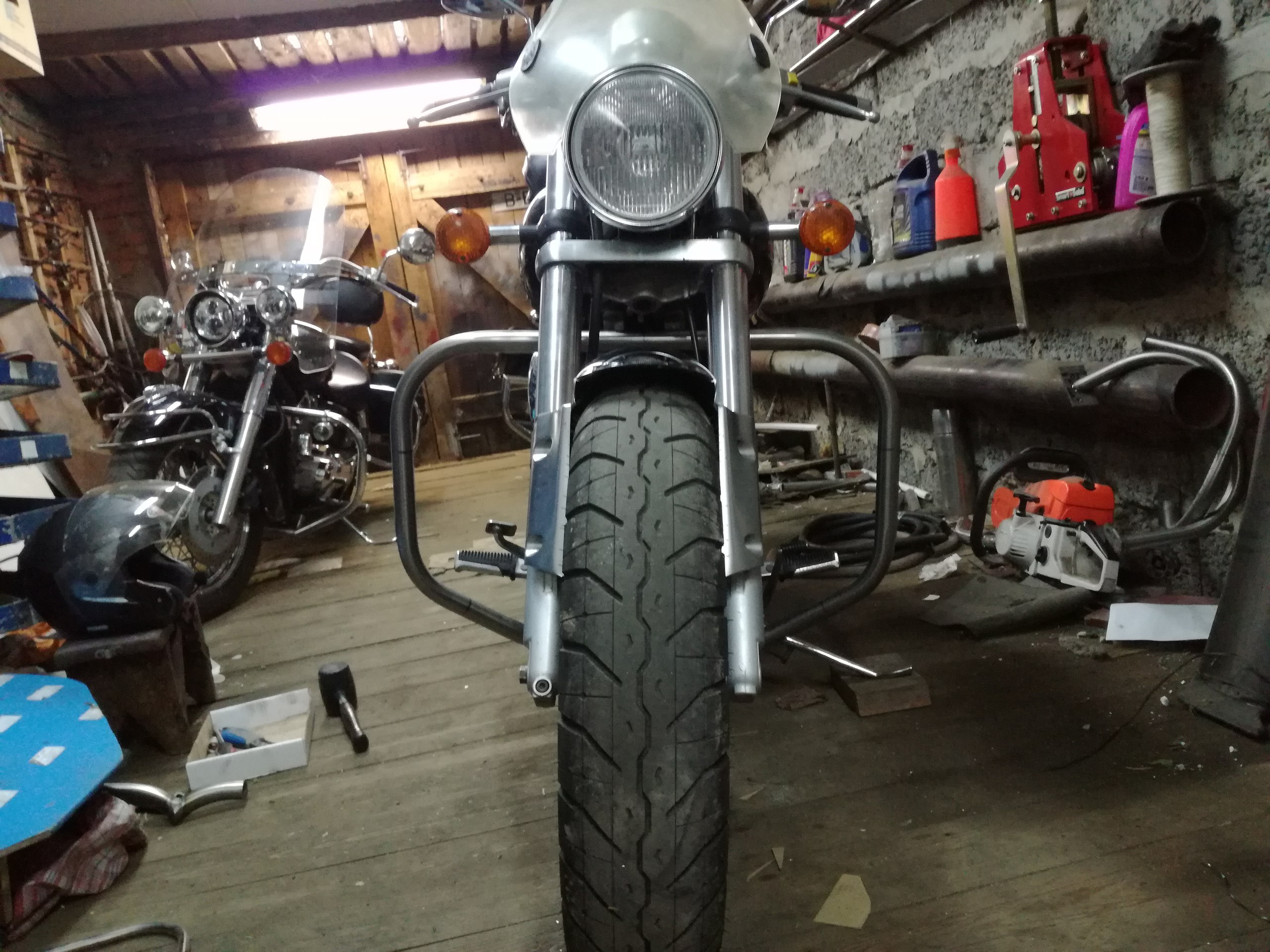

Тоже поделюсь своими дугами от Мотомастерской "Gremlin Moto" Цена вопроса - 7 т.р.
Спецы конечно выбрали оригинальный способ крепления - упор на раму и 4 болта радиатора. Что ж - надеюсь всю прочность конструкции испытать не доведётся...
