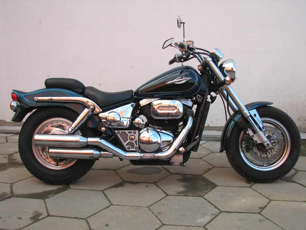

что касается вилки - то у меня сложилось впечатление что у интрудеров там всё одинаково на протяжении многих лет было. я у себя менял детали 16 и 17 из этого узла
и у разных магазинов значились разные маркировки интрудеров, в результате искал по году выпуска (99), объему двигателя (800 - у экзиста и мегазипа чесоток вообще нет) и смотрел внимательно на картинки)
Но заморочится можно и тут: у интрудров могут быть разные вилки. И лично я умудрился купит другое переднее колесо с иным тормозным диском

Что задние поворотники?! У тебя на фото не Х версия-же, на ней и поворотники другие всегда были и сидухи толстые (1 тип) и глушаки другие.
Вот Х-версия (мой ещё в Японии, в далёком 2007 :))) )
18 декабря 2014 10:25
NCTribit, не у всех :) Мне derby присылал - у него хромучие, да и в той же "истории" есть фото с хромучими. Похоже черными стали с 1997 года

Да все отличия только в вилке, колесе, тросиках (в общем все что на вилке, кроме грипсов), да хромучих (чёрных) накладках. Остальное все стоковое от Х-овой версии.
Да, похоже, что кроме вилки и окраски в остальном как X версия 400 кубовая

Номера не вспомню - брал в экзисте, выбирая по картинке. а вот колесо отличается другим креплением тормозного диска и диск такой теперь хрен достанешь. и ось колеса там немного другая вроде
