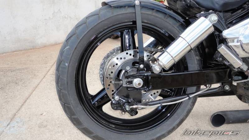

вопрос, из участвующих в форуме кто-нибудь заморачивался? от какого донора использовали сам диск и всю остальную магистраль?
интересует такой результат:
P.S. то что колесо на картинке другое я знаю, нужно решение на существующее штатное

мне видится, что это колесо целиком от спортивного мотоцикла. под стоковый колёсный диск деспера так не сделаешь
