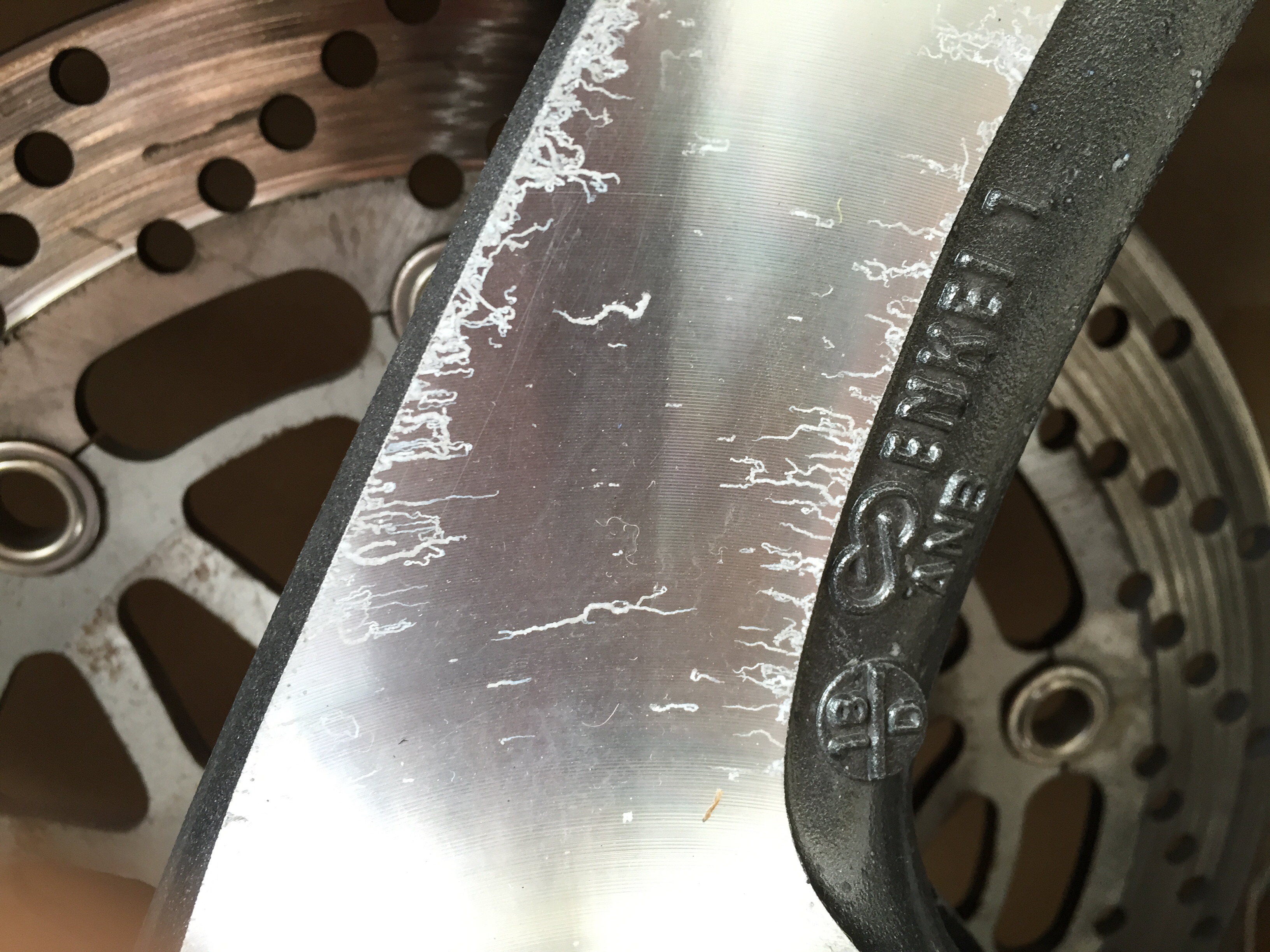

Решил навести блеск на дисках перед сезоном. Но не смог найти хорошего способа, как с ним справиться. Кто сталкивался с этим, посоветуйте, чем лучше вывести.

Я бы обезжирил бензином и потом прошёлся бы войлочным диском с полировочной пастой. Диск зажать в дрель, болгарку или чего там у тебя есть.
2 апреля 2015 00:31
Это корозия по длаком. Свои обдирал и полировал.

наждачная бумага: 400->800->2000->3000
и потом полиролькою K2 Tempo (для кузова) и блистит курва))))

ет коррозия под лаком уже.. обдирать лак геморой, лучше сначала смывкой для краски abro (осторожно дико щипет если на кожу попадет) потом шкурить зачищать полировать. и потом аккуратней с бесконтактной мойкой, мутнеет от химии. на всех деталях с алюминия такой же лак. я полировал все от пультов до дисков

Да да, смывка рулит, помню как по два дня потратил на каждое колесо...
Красота зато потом !

понял, а чем потом лакировать? Остерегаться химии на дорогах я чет не хочу

алюминий какой то байдой нужно вскрывать перед лакировкой иначе не будет держатся...

Я полировал и отдавал на порошковый лак,получилось как с завода,теперь думаю пульты так же и траверсы.

Я удалил лак смывкой,зашкурил наждачкой.Все заблестело.Покрыл бесцветным лаком для металлика.Блеск пропал,стали сероватого цвета.Может из-за того,что не полировал,или лак такой.Все равно стало лучше чем были.
7 апреля 2015 19:04
слезет твой лак... если хороший через сезон-два, если фиговый то пару перепадов температуры. праймер нужен как минимум

Прошлый сезон откатал,как вчера покрасил.Яж не полировал,зачем ему слезать то :wink:
