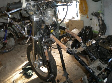

свой первый мотоцикл я купил сам в 1979 году заработав деньги разгружая вагоны в 8 классе школы. последний, деспер я купил после аварии и сам восстановил. а до этого сделал кастом на базе раптора и хонды. из гаража я не вылазию с прошлого года а ближайший магазин или мотомастерская в 100км от меня. ноэто как то не помешало мне наездить не один десяток тысяч км. и познакомится со многими замечательными людьми в том числк и иностранцами. Вот както так
кастом
деспер до ремонта и после
и напоследок это я тоже
Да, и осенью я моц делал со сломаной ногой.
