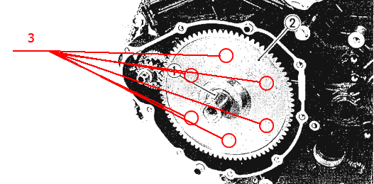

Разобрал двигатель. корзину открутил только пневмогайковертом, а с ротором проблема- нужен съемник. Нет ли часом у кого нить.
Решил описать простой способ снятия ротора без съемника. Вдруг кому пригодится.
Итак. Сняв левую крышку двигателя мы видим под ней ротор. Выкручиваем из коленвала болт крепления ротора (центральный). Далее мы видим 6 болтов по кругу рис 1.
Выкручиваем их все. Подбираем болты примерно в трое длиннее тех, что выкрутили и заворачиваем их в освободившиеся места рис 2.
Болты упрутся в шестерню за ротором, которую вращает стартер рис 3.
Теперь заворачиваем все болты по очереди, на пол оборота за раз, до тех пор, пока ротор не слезет с коленвала. Ротор снимется довольно легко, и никаких следов на шестерне не останется.
з.ы. Когда буду собирать двигатель сделаю нормальные фотки вместо этих сканов из мануала.

Мне на токарном станке из шестигранника выточили
