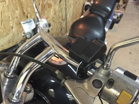

Установил нищтяк на руль, клевая весчь получилась

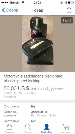

Скоро кофры придут, за 2500 с ебея, плюс доставка 3000, покажу

чёт как-то неудобно. У меня прикуриватель просто через предохранитель стоит, а так каждый раз сидуху снимать что бы попользоваться муторно. Он один фиг не жрёт питание.
30 апреля 2015 21:06
отганял с ништяком на руль таким, в третью поездку перестал питаться usb, прикуриватель вечно выскакивает ибо некчему внутрянке зарядке зацепится.
вскрытие показало что на понижайки с 12 до 5в от вибрации отлетел тороидальный трансформатор, был припаен заного и отдуши залит глюганом.

Пред тоже стоит, выключашку на всякий сделал, ну хер знает для чего. Чтоб было чего повелючать)

Скажи плиз, получается, что нагрузка не большая есть на акум?, если на прямую его подключить, с 12 до 5 вольт ведь надо понизить..., или пока в юсбэху не вставишь, акум не нагружается??

так потребителя у тебя нет, а если нет, то все на холостом ходу работает с минимальными потерями ими можно пренебречь

Понял... Ну пусть уже выключатель стоит...

Пришли кофры... Сегодня прикинул, засверлился, завтра доделаю, получается довольно не плохо..

зачётно смотрится)))но чего то 3000 за доставку крутовато...я себе кожанные хотел...но пластик тоже хорошо смотрится)а по функционалу они как?
5 мая 2015 22:16
Tox. Мелкие они. По городу ничего но куда-то далеко особо не возьмешь с собой вещей. Рекомендую givi (как у меня).
