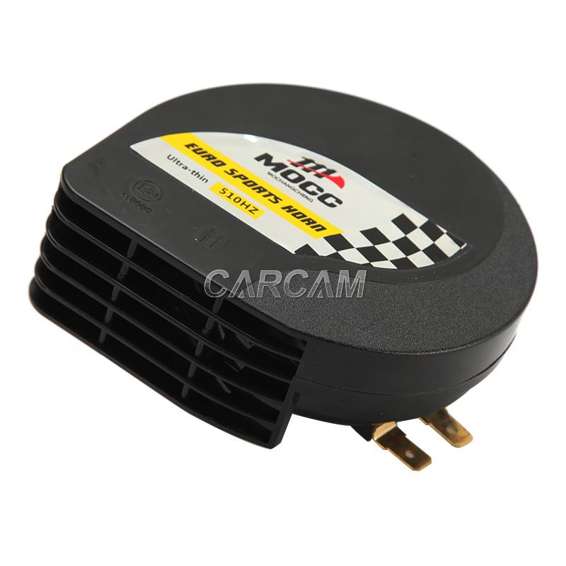

я вот такой купил в драйвбайке этим летом. ну вобщем-то тоже не очень доволен им в том плане, что на скорости больше 50 его не слышно вообще.
с другой стороны, я вообще этим гудком по назначению еще ни разу не пользовался. :wink:

Покупал там же, этот же сигнал.
По тем же причинам задумался о поиске другого более подходящего звукового сигнала.

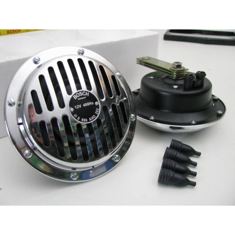

Я ставил себе пару бибикалок типа :
Звуковой сигнал
Тока китай :) в автомагазе за 500 пару брал, понравились что хромированные и небольшие, Закрепил уголочками за бока радиатора, красота тока, вместо мощьного бииии жалкое хррр. снял все оставил один на штатном месте и колосаль все хорошо ревет достойно.

Проводов для автомобильных двухтоналок хватает,я два года езжу и до меня япошка пяток лет ездил ,судя по фоткам с аукциона.Я даже пневматик ставил через доп реле,но это слишком,я считаю.Чтобы сигнал нормально работал,его надо ставить на пружинной пластине,а не жестко на уголочки всякие.

avto-killer, по поводу пружынных поподробнее плиз.

На фото выше к сигналу пластинки пружинные прикручены,так вот крепить только за них,или сигнал будет мычать,нормального звука не будет.
PS.Бош на фото интересный,надо такой поискать.
