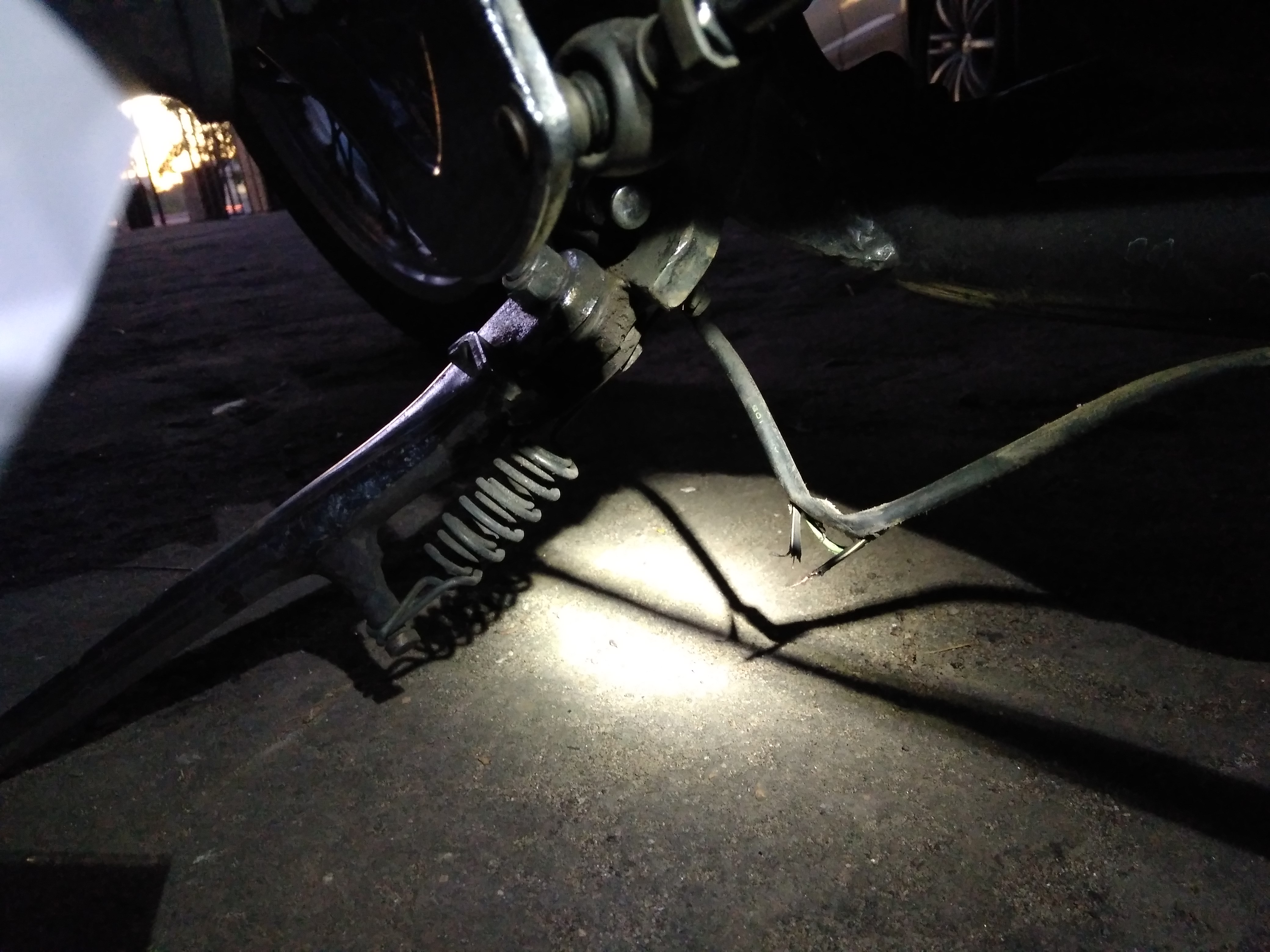

Народ, прошу помощи.
Сейчас прокатился - подножка отпадает и из-за этого мот глохнет на ходу (не падает, а отходит).
При рассмотрении оказалось, что подножка разболталась, в сложенном положении слабо нажимает на кнопку датчика.
Пробовал снять, но как-то стремно выбивать болт.
Вопрос: сильнее жахнуть или как?

А отключить датчик подножки, если разболтанная подножка не мешает движению? :)
Сообщение отредактировал GoodWin - 17 марта 2016 07:11
17 марта 2016 09:14
проверь пружину, если что замени от матраса какогонить.

Загнул-перегнул пружины. В итоге подножка встала на место.

Ты главное не переусердствуй. А то она у тебя начнет складываться сама!

Ну ну. Я тоже так думал. В итоге приложил байк на левую сторону.

Тады буду снимать, значится....

Снял - разошлись края внешние, стянул аккуратно болтом меньшего диаметра, потом поставил подножку на место.
Теперь все прекрасно :smile:

Парни, нарисовалась проблема на Desperado Winder: приехал на мойку, мыл аккуратно, бережно. Просушился. Завел. На нейтралке работает, выжимаю сцепление, втыкаю первую - моментально глохнет. Будто рубильник выключаю. Через 10 минут повторяю - то же самое. Наверное, что-то залил. Первая версия - смотреть датчик подножки.
Что именно смотреть в нем?
Кто сталкивался, как лечили?

Отсоединить разъём и поставить перемычку.

Если это поможет, значит точно этот датчик. Дальше я бы немного брызнул вд40 и продул

Разобрался - пробил провод датчика подножки. Залотал - заработал. Спасибо!
