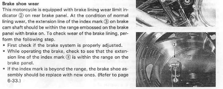

На счет ржавого бака - зависит от степени и наличия фильтра тонкой очистки. Не криминал, я считаю, но повод для торга.
Я бы еще посоветовал проверить работоспособность бензонасоса и осмотреть тросы (сам трос по краям и рубашку, как минимум сцепление). Так же можно проверить люфты в рулевой, осях колес и маятнике. Патрубки на карбах на наличие трещин. Толщина тормозного диска, состояние задних колодок по метке. Все это может послужить поводом для торга. Заранее посмотри сколько стоят все эти и вышеперечисленные детали, чтоб осознанно поторговаться.
Если это первый мот, я бы настоятельно рекомендовал взять на осмотр знающего человека - не упустите массу деталей незаметных новичку.
Что то новое услышал. А где это? :) А то колодки купил, лень колесо снимать, чтобы узнать, что там все ОК.

GoodWin,
Имел в виду:
Подобная система, наверно, на всех мотоциклах с задним механическим тормозом (барабаном).
