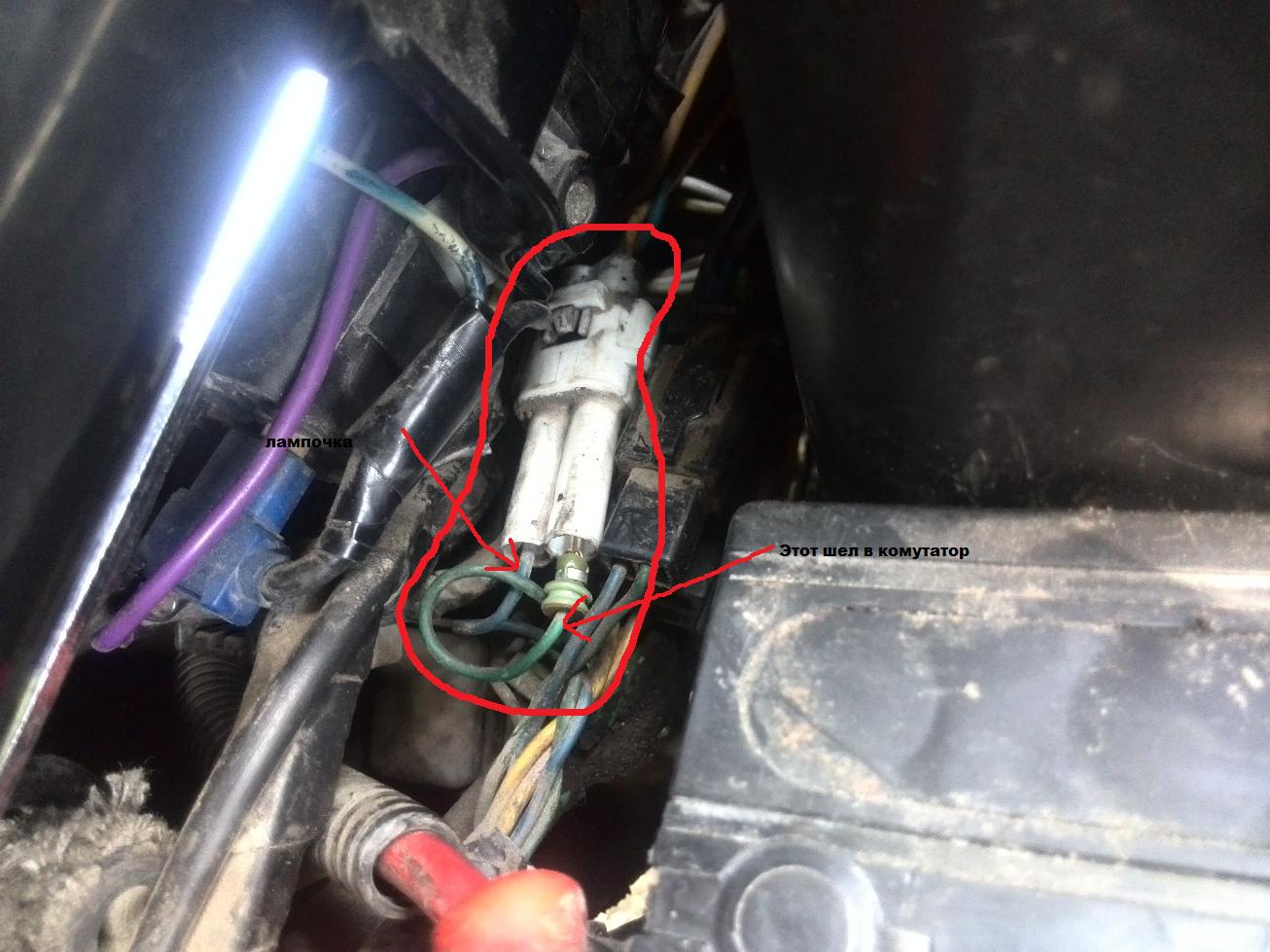

Всем привет.
Вообщем махнул двиг с 400 на 800 + карбы.
Еду на первый тест драйв после полной настройки движка и чистки+синхрон карбов и вдруг на том же самом режиме и скорости (4 передача скорость 60-65) провал тяги... был в шоке. До этого был 400 кубов мучился с провалом 7 лет. А тут после всего замененного тоже самое.
Обратил внимание на то что в индикаторе нейтральной лампочки на 800-ом моторе один контакт, на моём 400-ом два контакта, синий нейтралка на торпедке и зеленый уходит в комутатор. Его я и отсоединил и о чудо, провал исчез. Менял этот датчик из-за не совпадения разъёма.
Мне помогло. Если есть тут у кого имеется провал сфотайте фишку индикатора нейтрали.
На некоторых схемах vz800 имеется три провода с этого индикатора.
В моём случае этот провод был на 4-ой передаче.
