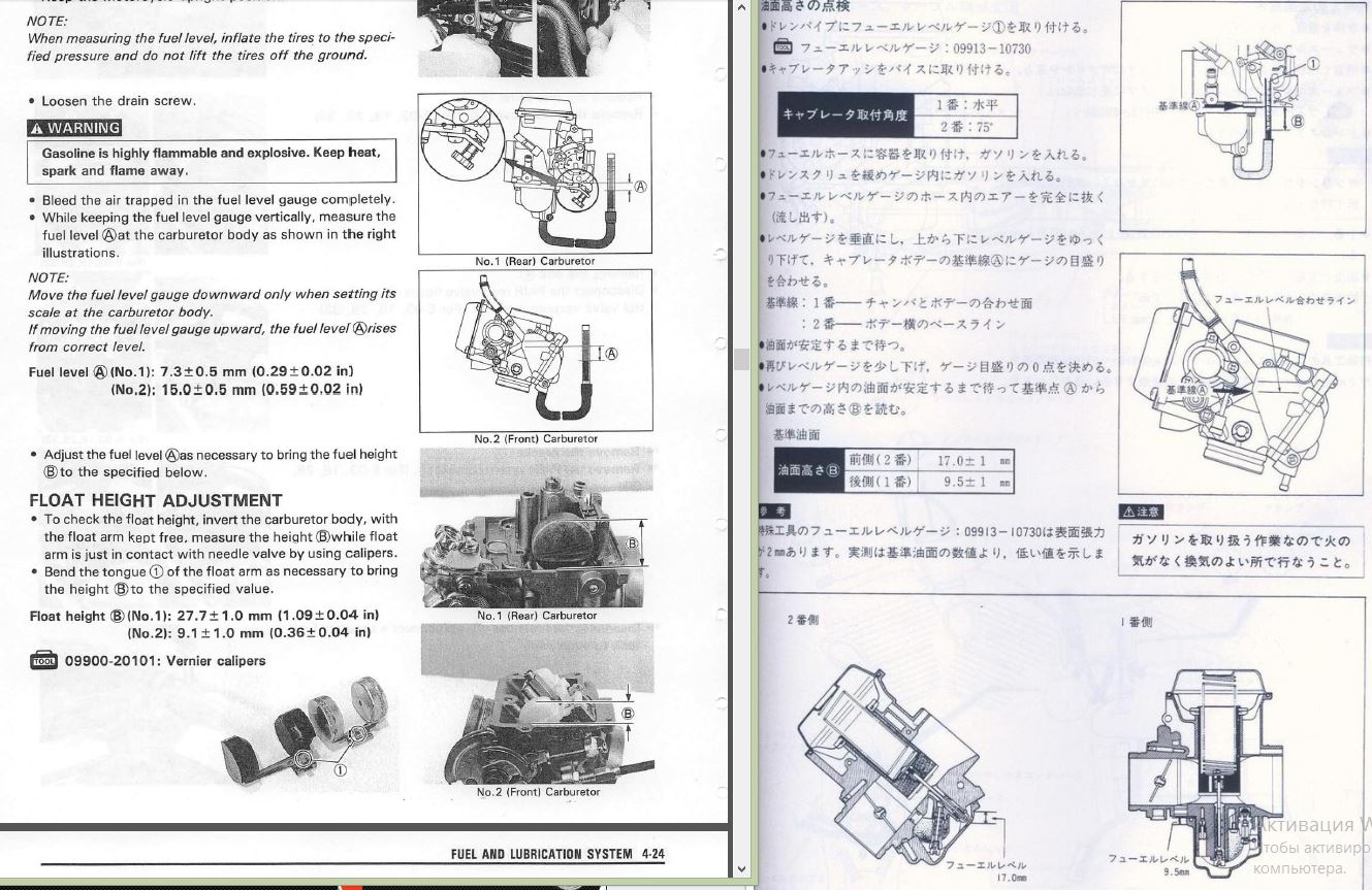

Вообщем регулировал я карбюраторы по мануалу для 800 и вышла полная жопа. Я теперь понял почему! Карбюраторы разные и настройки разные я это понял еще когда карбы регулировал.

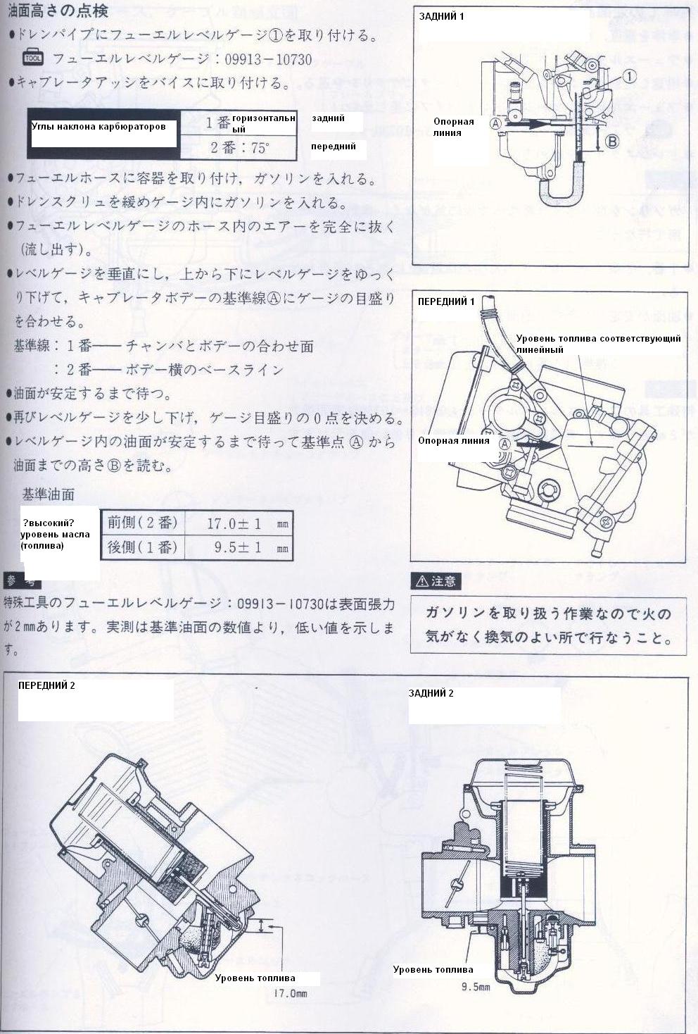

И еще тут на форуме мотобрат выкладывал 1 страницу из мануала для чисотки и там настройки другие даже по уровню, помогие найти этого парня чтоб узнать у него где он сделал этот скрин! Нужно у него взять полный манул по 400 хоть и на японском
вот для сравнения сто что слева это 800 справа это 400

ну почему.. кто первый пост прочел тот знает :wink:
черным по японскому ж написано 9,5 и 17 мм для чисотки и 7,3 и 15 для восьмисотки

Осталось понять, какой должна быть высота поплавка при таком уровне. :smile:
19 января 2017 15:10
как правило крепление поплавка и язычек паралельны, ну а дальше метод научного тыка.
19 января 2017 21:16
-=Valentin=-,
пробовал не получилось
20 января 2017 07:27
чем метод с трубками не подходит? он точнее. как минимум исключает брак поплавка, ну например если гдет пластика больше на поплавок ушло скажем иль деформирован и т.д
20 января 2017 10:30
Что значит не получилось, переливает ? проверять конечно трубками, смотреть какой уровень и подгинать лапку в нужную сторону. если переливает постоянно как не загни тогда уже смотреть запорный механизм.
