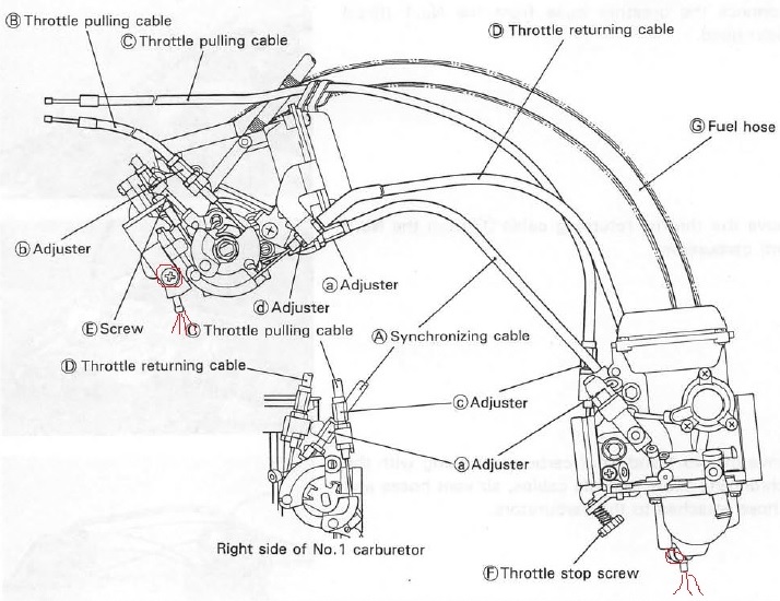

Слей бензу малось с карбов,
10 апреля 2017 13:11
А где там сливать? С карбами не очень дружу.
10 апреля 2017 13:22
снизу болтик есть рядом с трубочкой в самом низу карба заодно и какушки какие накопились в поплавковой камере выскочат. быстрого стартику пшикни в воздуханы тока без фанатизма.

GoodWin,
Сообщение отредактировал FERDINAND - 10 апреля 2017 14:57
10 апреля 2017 14:59
Ага, спасибо, распечатал. :)

посуши и прокали свечи, заряди акб, свежего бензина в пузырек, шланг от безанасоса тудаже, подсос на полную, ручку газа не трогаем ииии ....
Сообщение отредактировал -=Valentin=- - 11 апреля 2017 00:28
11 апреля 2017 07:00
-=Valentin=-, на картинке указаны не те винтики. :) Но узнав, что там есть сосок слива, нашел нужные винтики с другой стороны мотоцикла.

Вкрутил новые свечи, слил старый бенз с карбов, вставил бодрый АКБ, вытянул подсос, добавил чуток газу... и завелся. Неохотно, но потом прогрелся. Даже прокатился метров 200 по гаражам. Клааасс!! :)

фото этих винтиков вроде как на сайте в мурзилке про карбы есть, но это э никто не читает :smile:
