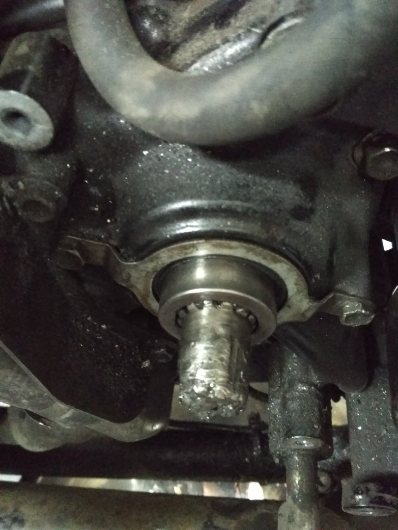

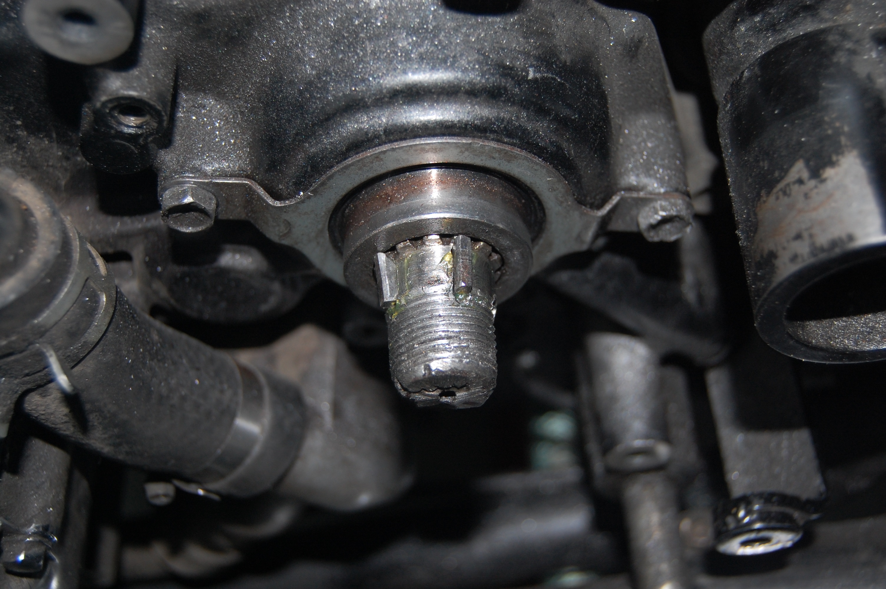

Комрады, у кого есть идеи, как можно закрепить стандартную ведущую 530ю звезду в такой вот ситуации ?

Если просто, то приварить
venstav
15 мая 2017 10:41
Сообщений: 102
Регистрация: 12.11.2015
Город: Краснодар, Ставрополь
finch,
приварить звезду? ))) интересное предложение )))))
15 мая 2017 13:08
ну вобщем то да приваривать, или снимать вал (менять или) перетачивать под переходную втулку, что тоже не понятно как будет себя вести всетаки там нагрузки нормальные. или наваривать и делать родную проточку, а какие еще могут быть варианты.

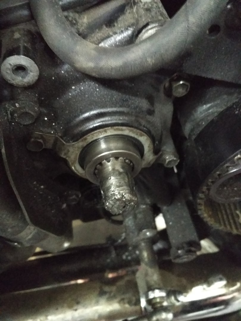

Стоял ремень. В штатах его заколхозили.Сточили зубья крепления шестерни и резьбу. Приварили прямо к валу крепление шкива. Я не хочу его обратно приваривать. Хотел узнать, может кто предложит (очень умный человек))), какой нить вариант репления звезды в данном варианте. Потому как оооочень не хочется колоть двигатель для замены вала.

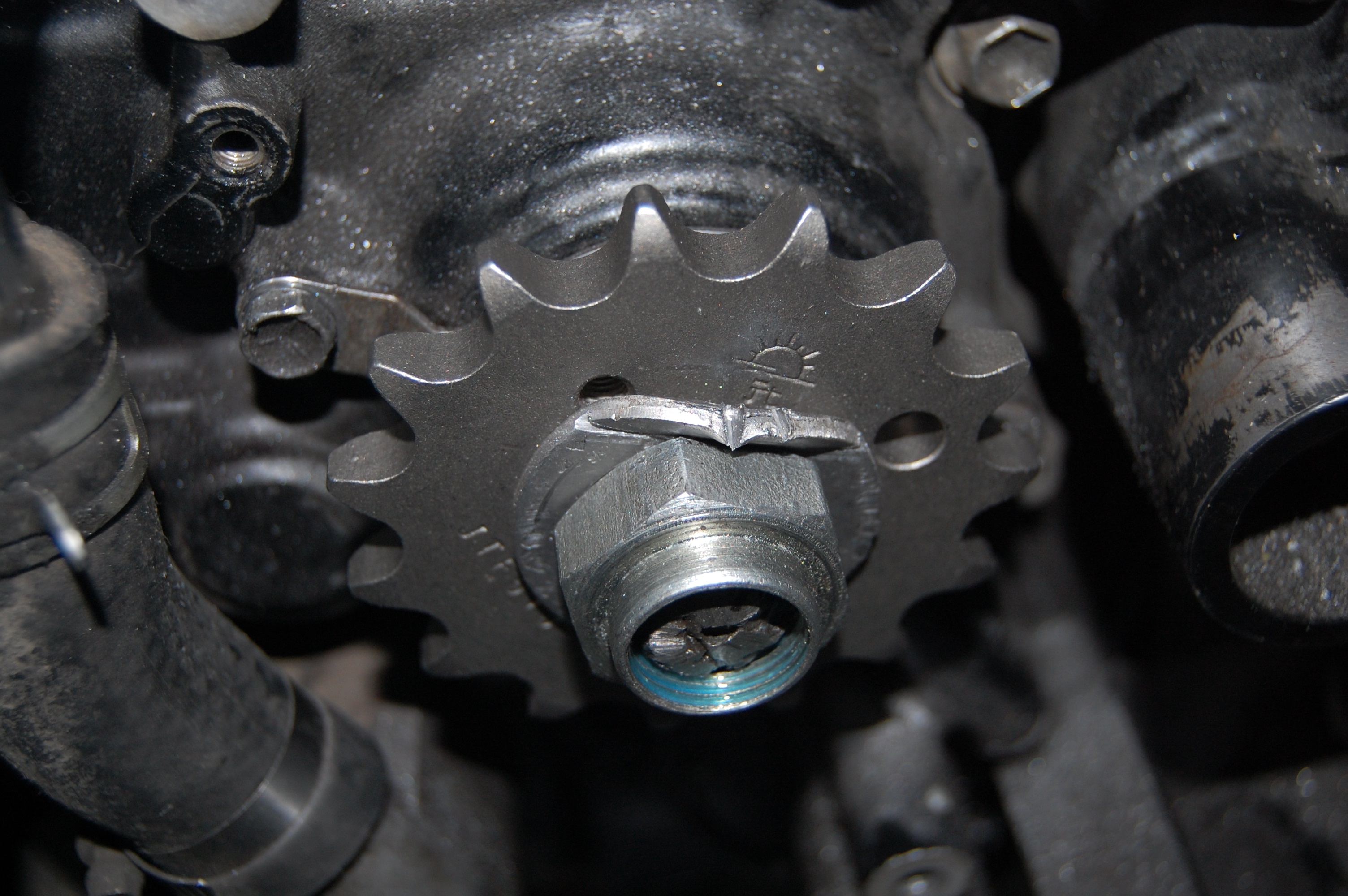

Короче вкратце,вот так решил пока вопрос. ) Завтра буду ставить заднюю звезду и цепь и проверять всё это дело. Если кому то будет интересно, напишу большой пост.
Сообщение отредактировал venstav - 19 мая 2017 00:03
19 мая 2017 08:18
Вполне себе решение:)
Шайбой гайку законтрил "по-ураловски":)
Насчет интереса - пиши, конечно!
