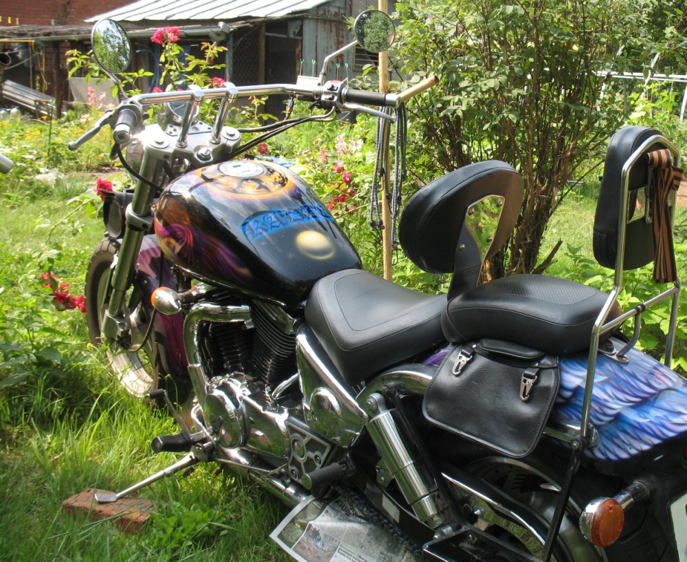

Подскажите - покажите) У кого есть была или кто собирался делать спинку водительского. Я не совсем понимаю как это реализовать. Если покидают фотки креплений буду безмерно благодарен. ( подушку сшить или на али купить - не проблема)

Под болты крепления замка? Нормально держит?

Под передние болты крепления пассажирского сиденья. Отлично держит.

По высоте нормально? Или изменил бы что? Какой рост?

Рост 174см. Нормально. Спину поддерживает. Да и выше неудобно будет- ногу высоко придётся задирать :wink:
Расстояние по центрам отверстий- 57мм. Отверстия под болт М6.

Случайно нашёл на просторах али экспресса при покупке подушки вот эти фотки в отзывах) Чел отписался анонимно, так что связи нет. Если кто понимает как сделал прикольные быстросъемы из ременных замков поясните плиз. Или такое продаётся?

по всей видимости просто прикрутил человек замок ремня с автомобиля к креплению пассажирской сидушки. а сам замок наверно усилен какой-то металлической опорой, чтоб держался ровно и не колбасился.
если скинуть водительское седло - там откроется вид на 2 болта, которые держат пассажирское седло.
но это исключительно предположения ))
