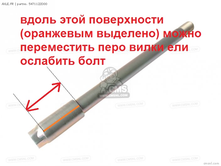

там вроде как можно порегулировать положение пера относительно колеса, прям по оси колеса, винтами которые ось зажимают, попробуй поиграть
19 сентября 2018 14:50
Ось колеса зажимает один винт внизу пера. Он может только сдавить уже вкрученную во второе перо ось. Если его ослабить... появится шанс, что ось колеса будет самовыкручиваться. И все. Как им регулировать?

GoodWin, перо вдоль оси можно двигать же, тем самым и регулируя зазоры скоба -диск. думаю ты при установки вилки просто не отрегулировал этот зазор правильно

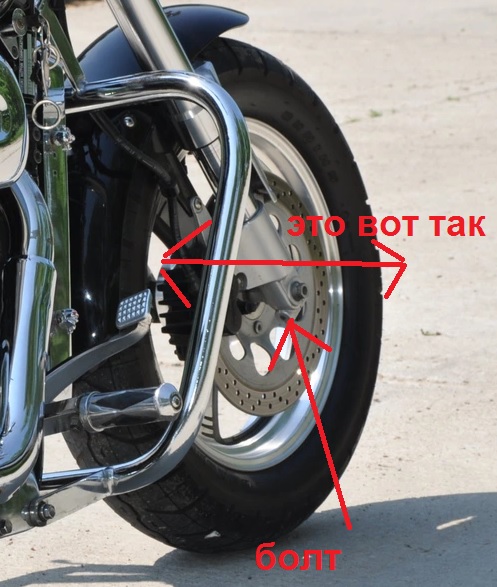

Вот так двигать перо?
Так я действительно не знаю как регулировать. В прошлый раз когда менял подшипники в рулевой задавал вопрос, мне сказали ставь примерно и все. Выставил, чтобы над верхней траверсой было видно пробки и все. Работало.
Т.е. надо ослабить траверсы и поиграть высотой пера? Из за этого может цеплять диск?

ваще не так. вдоль оси колеса ж...
21 сентября 2018 07:23
Это ж затяжной болт. От просто стягивает низ пера, чтобы ось не выворачивалась. А ось колеса закручивается по резьбе во второе перо. Расстояние между пером и колесом с одной стороны выдерживается дистанционной втулкой. С другой... пластиковым корпусом датчика скпидометра.
Ось закручена по резьбе до упора и все. И винтом, что на картинке затянута - зафиксирована.

с дистанционной втулкой понятно, она к перу притянется когда ось вкрутишь, а там где пластик как перо притянуто к колесу и втулке? как встало так и встало? :smile:
на голде даж щуп есть в комплекте инструментов шоб выставлять зазор этот
ну хозяин барин, че я уговаривать та буду :winked:
Затянуто до упора. А как надо? Крутишь ось пока крутится а потом фиксируешь. Я так делал.

а ты закрути до упора ось, о потом не затягивая этот болт ( не фиксируя ось от проворота) попробуй вдоль оси колеса подвигать перо, очень удивишься. на перевертыше еще не особо ет видно, а вот на обычной вилке ппц там ходить может

А если ослабить ось в резьбе - колесо не будет восьмерить (гулять вправо-лево по оси) из за свободной затяжки?

ослабь, выстави минимально необходимыйзазор от диска до скобы суппорта и затяни. понятное дело надо затянуть, ось та врятли выкрутится, и колесо тем более гулять не будет, а вот перо по оси гулять будет. шо не есть хорошо/
если зазор по религиозным соображениям например лень выставлять таким способом, то можешь ослабив винт этот и винты правого пера в траверсе проворачивать потихоньку стакан правого пера, затягивать все и смотреть че будет, так в принципе правильней если перо не ровное, но геморней
