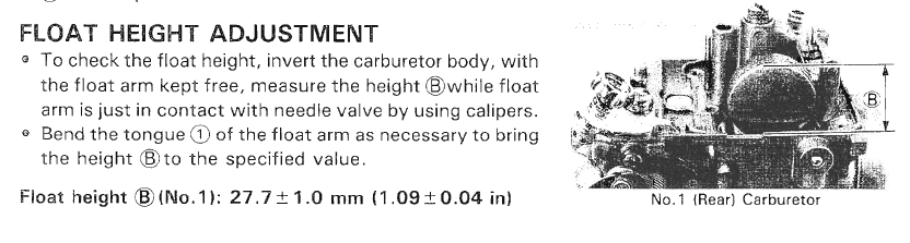

Приветствую
Вопрос есть по заднему карбюратору
исходя из мануала высота от корпуса до поплавка должна составлять 27.7мм -1мм у меня была порядка 20мм, подогнув лепесток на поплавке, поплавок сидит очень высоко, непохоже как на фото, ктото распологает другими данными или может у себя мерял
Сообщение отредактировал alex83i - 10 декабря 2011 19:51
10 декабря 2011 20:00
мерий лучше уровень топлива. это важнее

других вариантов не остаётся
