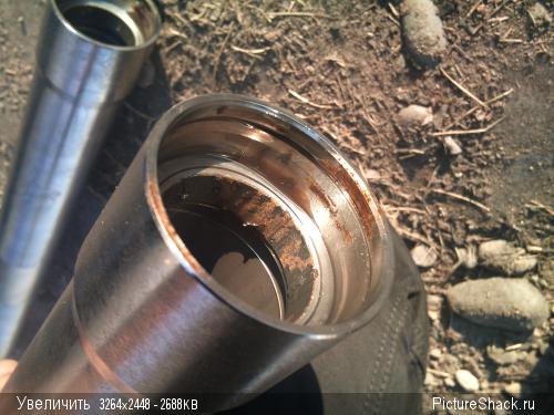

Есть пару вопросов. Мотак всю зиму простоял в теплом гараже, проблем ни каких не было. Предыдущий хозяин сказал что надо заменить масло в вилке, так как у него подтекало и он туда залил не известно что. В общем разобрал я полностью вилу, перья, пыльники впорядке, сальники тоже, но вот беда есть в вилке такие напрявляющие которые покрыты тонким слоем резины, вот они у меня потерты, точнее сильно изношены... и так вопросы:
1. Является ли это причиной течи масла из перьев?
2. Поможет ли устрание течи новые сальники и более густое масло?
3. Сильно ли страшное это явление? так как раньше с таким ни когда не сталкивался.
З.Ы. фотки прилагаются
Ремонт вилки
Ремонт вилки

ет тефлон а не резина вроде. отсутствие покрытия приведет к износу самого пера и люфта, тогда и течь будет... а так давление сальники держат а не эти направляющие. Михо говорил шо менял их как-то... но отдельно я их не видал, только со стаканами продают, хотя скорее всего можно подобрать такие кольца, врятли сузуки под них именно выпускали их
28 марта 2012 21:56
У меня не так содрано было... чтоб не люфтила я их выбил слегка проточил зазор в кольце, оно не цельное и запресовал со слоем фольги.
Теперь люфт минимальный, но маслецо подтекает, хром слегка поврежден корозией.
P.S. И масло меньше вытекать стало, все же эти направляющие не дают ему натекать в сальник. а так как там тефлон поврежден уже будет зазрчик, и масло будет давить на сальник.

Итог? если я поставлю новые сальник и залью более густое масло МОТУЛ W20 все равно будет течь? просто направляющие эти отдельно не продаються, покупать новый стакан это ж ппц как дорого и опыта в ремонте подобных вещей нет... мне бы хотя бы этот сезон откатать...

к MFM пристань, говорил шо менял их. не будет оно у тебя течь если сами перья нормальные без коррозии и не люфтит особо и сальники оригинал а не из мр.мото чудо не понятное

ну если нет возможности сменить втулки, то и выбора у тебя ж нет... густота масла ниче не даст, да и в деспер 20 самое то, управляемость лучше становится
