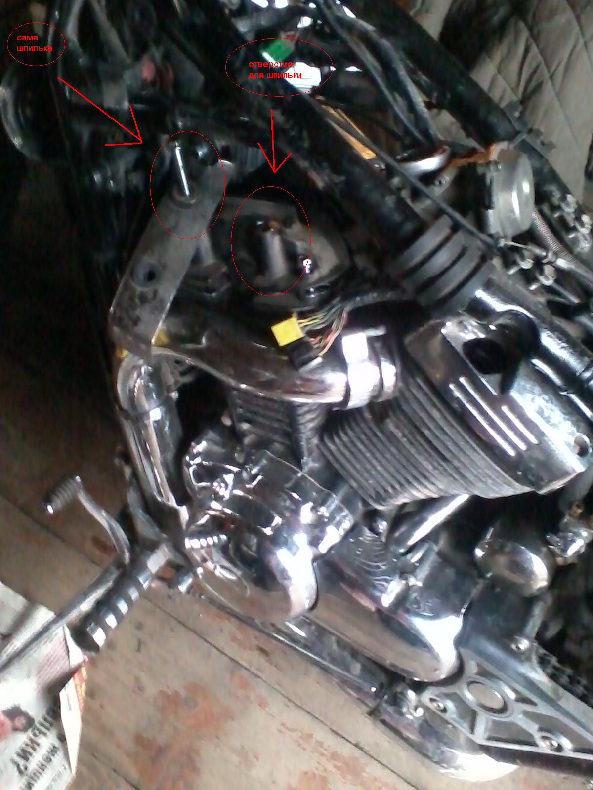

у меня проблема с 1 котлом произошла
вощем я решил сменить поршневую
вот только на проблему наткнулся
когда стал снимать крышку целиндра (та что закрывает клапана и тд) там закручены шпильки длиннои 20-35 см они упираются в раму ! вопрос в том как их вытащить ?

вот сама шпилька и отверстие куда вставляется она вот она в разрезанном виде (не знав что она длнная я ее начал резпт (((( пох куплю новую)

а новую тож по кускам вставлять будешь? мотор нада скидывать вниз

вот по этому и спрашиваю тех кто знает
вобщем двигатель откручивать полностью да ?
25 апреля 2012 21:35
угу, вынимать надо, хотя мона попробывать 1 винт оставить и не вытаскивать полностью.. хз. надо пробывать. с правой стороны скинь трубу приставную, потом там на раме 2 крепления останется, релюху не оторви, за мотором сзади, она 2 вариантов есть крепления, на одном не цепляет, а на другом ее надо снимать, а то мона оторвать..

я так понял надо весь мот раскурочить
всеравно надо будет вытаскивать двигатель шоб сменить поршень на 1 котле ? или хватит того шоб скинуть вниз его?
26 апреля 2012 02:26
однозначно снимать, т.к. горшки раскидывают сначало задний, потом передний, есть гайки, одна из них находиться между цилиндрами.
Снимать то там просто, я даж карбы не снимал, так чуток их наверх поднял и все.
А зачем снимать головы с цилиндров, если двигатель вынут из рамы?
Я снимал сначала передний цилиндр вместе с головой, а потом задний так же.
26 апреля 2012 13:48
да да есть такое дело, я что то подзабыл немного.
