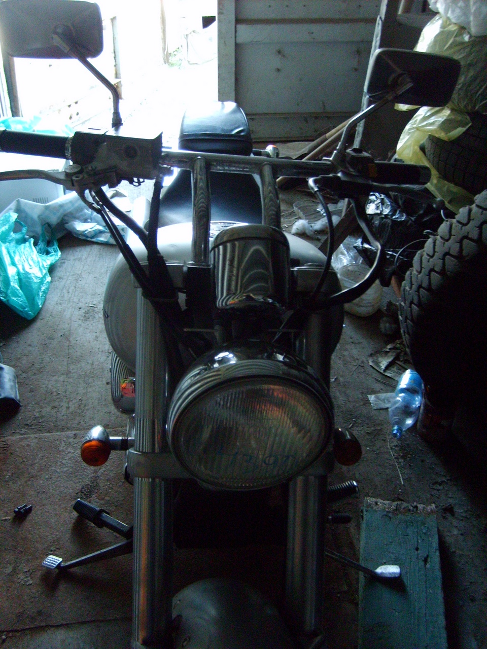

Сразу бы хотел показать те коцки которые были на момент покупки

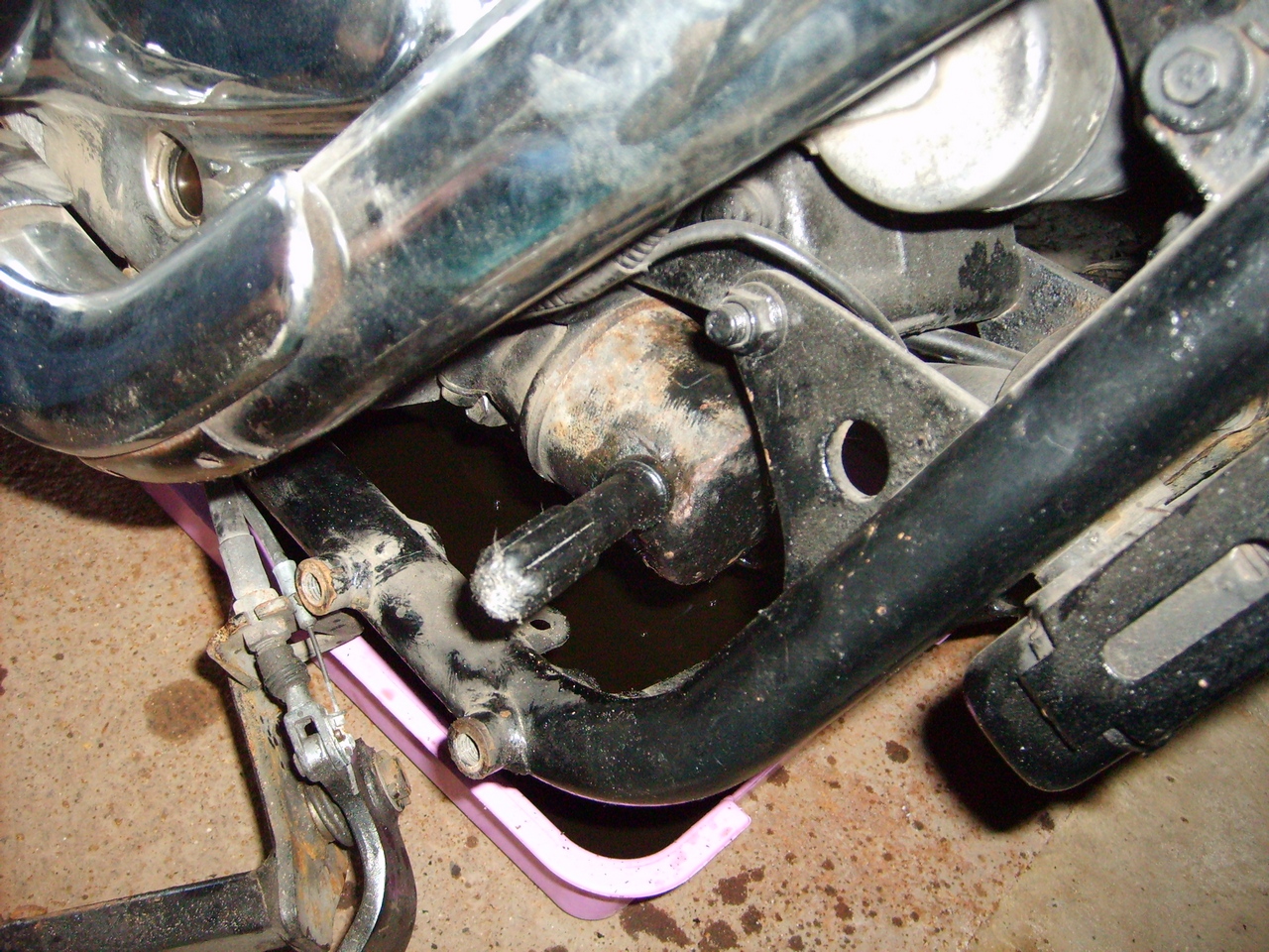

Решил начать с замены масла.. Открутил подножку как советовали добрые люди
Глянул на фильтр.. наверняка родной с японии
Далее всё как по инструкции открутил сливной болт.. и.. тут самое интересное.. незнаю что там было но это не масло. Оно там конечно было
процентов 10 а остальное непонятная чёрная жижа. Даже по плотности не походила на масло.. лилось как вода и запах как у бензина с маслом.. Может это промывка??? Оо
Наклонял и тряс мот чтобы этой гадости как можно больше вылилось из него. Дальше пошол в расход фильтр.. Его закручивали наверно на родине так как руками отвернуть я его не смог и приспособы специальной не было.. Вооружившись универсальным инструментом - отвёрткой..
и молотком..
начал его откручивать
снёс..
поставил новенький))
Залил свежего маслица, завёл покрутил и долил.. всё уровень есть. Но скоро снова заменю км так через 500.

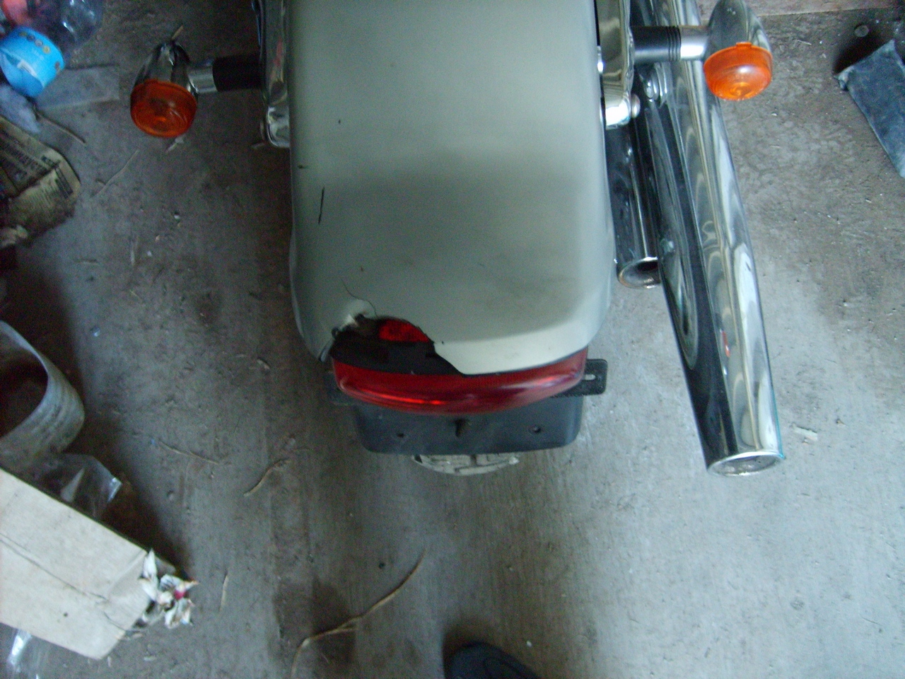

Снял так называемую "хромированную" накладку справа и вот что я заметил..
пластик битый и восстановлен. А если учесть заделанную коцку на баке с правой стороны(фото нет) то предполагаю что мот в своё время лежал на боку.

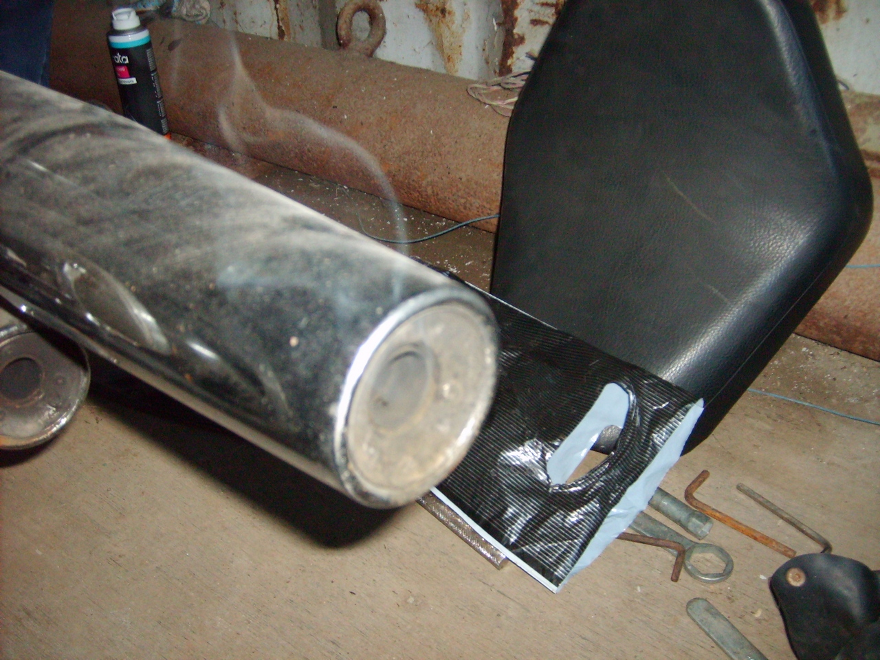

Свечи новые поставил, завёл и вот что интересно.. На старых свечах выхлопа вобще не было видно. На новых же стал виден выхлоп из глушака заднего цилиндра. Заглушил и пошел дымок как будто из него стреляли
