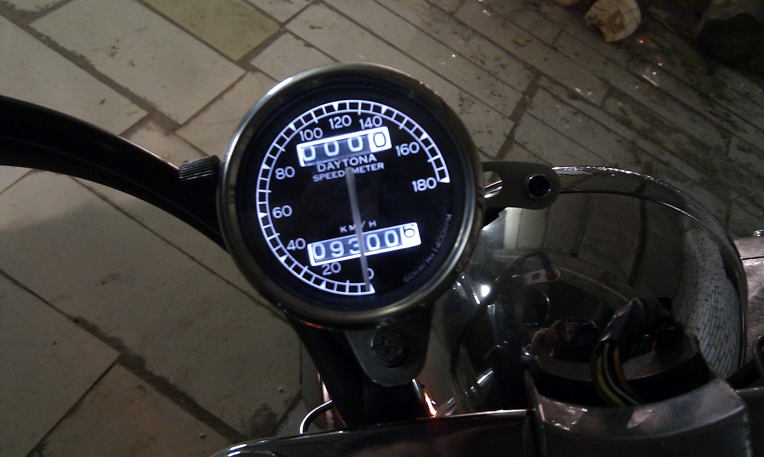

И так, наверное многие замечали что у спидометра достаточно плохая подсветка, во всяком случаи у меня освещалась только верхняя часть. Что жутко меня раздражало, т.к ночью не очень хорошо было видно суточный пробег. Сперва я попробовал вставит диод, но это делу не помогло. Да, стало чуть ярче, но не настолько на сколько хотелось бы мне. Насколько я понял, это особенности строения спидометра. По сути лампочка просто светит, а где шкала, там пустое пространство, без каких либо отражателей, рассеивателей и фильтров.
Сегодня решил что надо с этим что-то сделать, разобрать спидометр и т.д, но, не тут-то было, спидометр не разборный, думал поменять еще подложку, открыть его можно только консервным ножом, либо аккуратно отпилив пластик от железной окантовки, а потом приклеить все. Я не стал так заморачиваться, учитывая что руки у меня из попы растут, рисковал остаться без прибора в итоге.
После того как я сделал подсветку на мотоцикле у меня оставалась лента. Лента RGB. Решил ее задействовать. Долго крутил вертел, и открутив фигную которая сбрасывает пробег, я поправал просунуть туда ленту. И что интересно, лента прошла. Помещается туда кусок из 9 диодов, т.е 3х3. Я припоял 4 проводочка тонких, и тут важно, что провода должны быть отдельные, кабель четырех жильный в общей оплетке слишком толстый. Подрезал уплотнитель. И собрал все обратно. Вывядя провода. Тут важно сказать. Ленту приклеивать не надо, по многим причинам, она и так там в целом фиксируется в нужном положении, ее невозможно будет вытащить если приклеить. С первого раза ее протолкнуть не получится, и скорее всего она просто застрянет, так что лучше не снимать защитную бумажку. Лента ложится ровно от начала шкалы, до конца ее.
Подключить ее можно запитав от штатного провода, но я ее на контролер RGB пустил в общую проводку подсветки. И при этом я оставил штатную лампочку на месте, чтобы она горела всегда когда зажигание включено. А эта включалась только когда включена подсветка.
Выкладываю фотографии того что было, и что стало. 8 основных цветовых вариантов.
Вот спидометр с одним диодом.
Подсветка спидометра.
