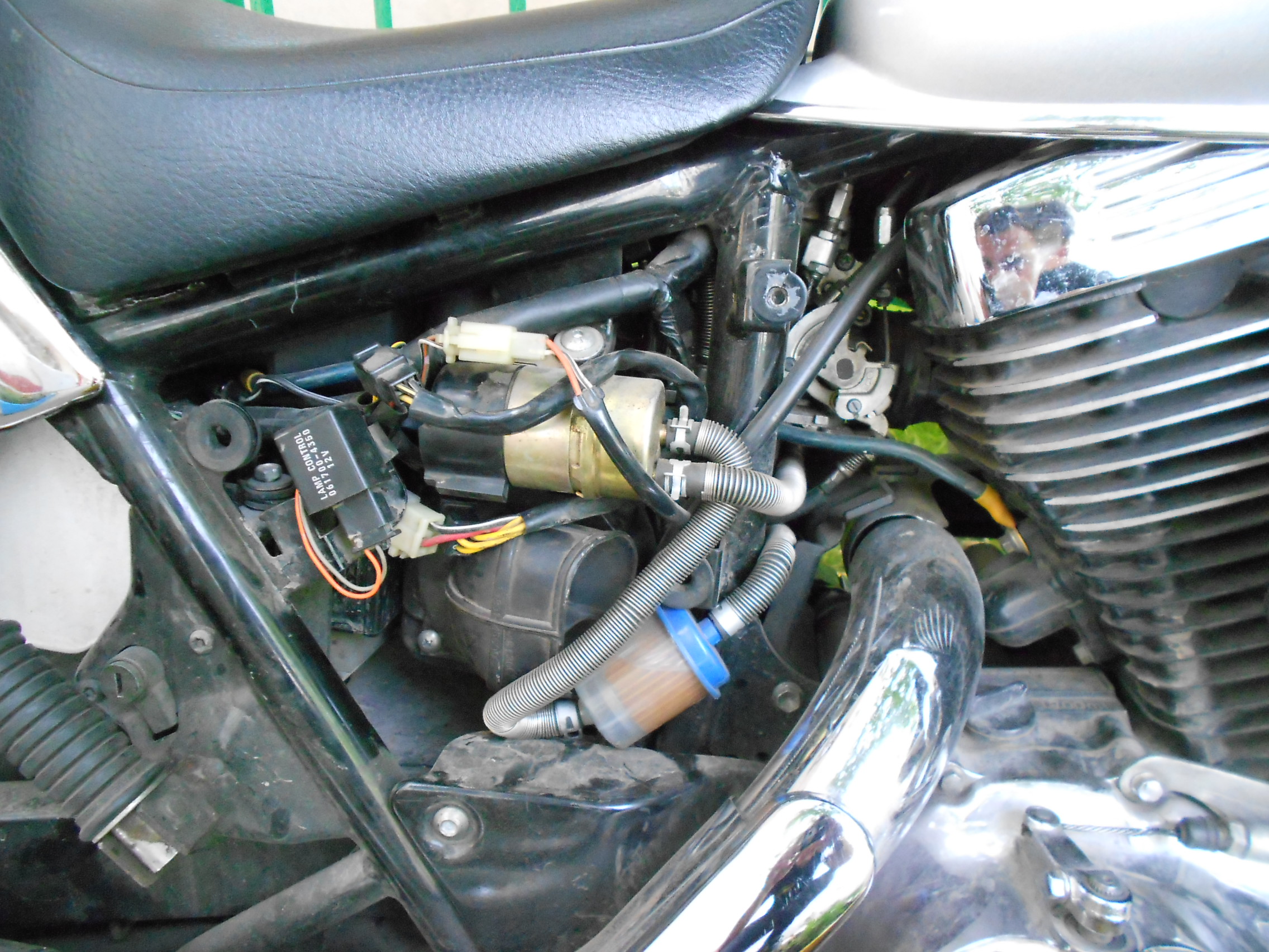

топливный фильтр хорошо ставится под правую крышку )
КАК????? у меня туда даже коробок не влезет...
фотку в студию!
14 июля 2012 23:23
Сфоткаю. У меня вместо вашего "бардачка" проходит глушитель, так что единственный вариант установки топливного фильтра был под правой крышкой.

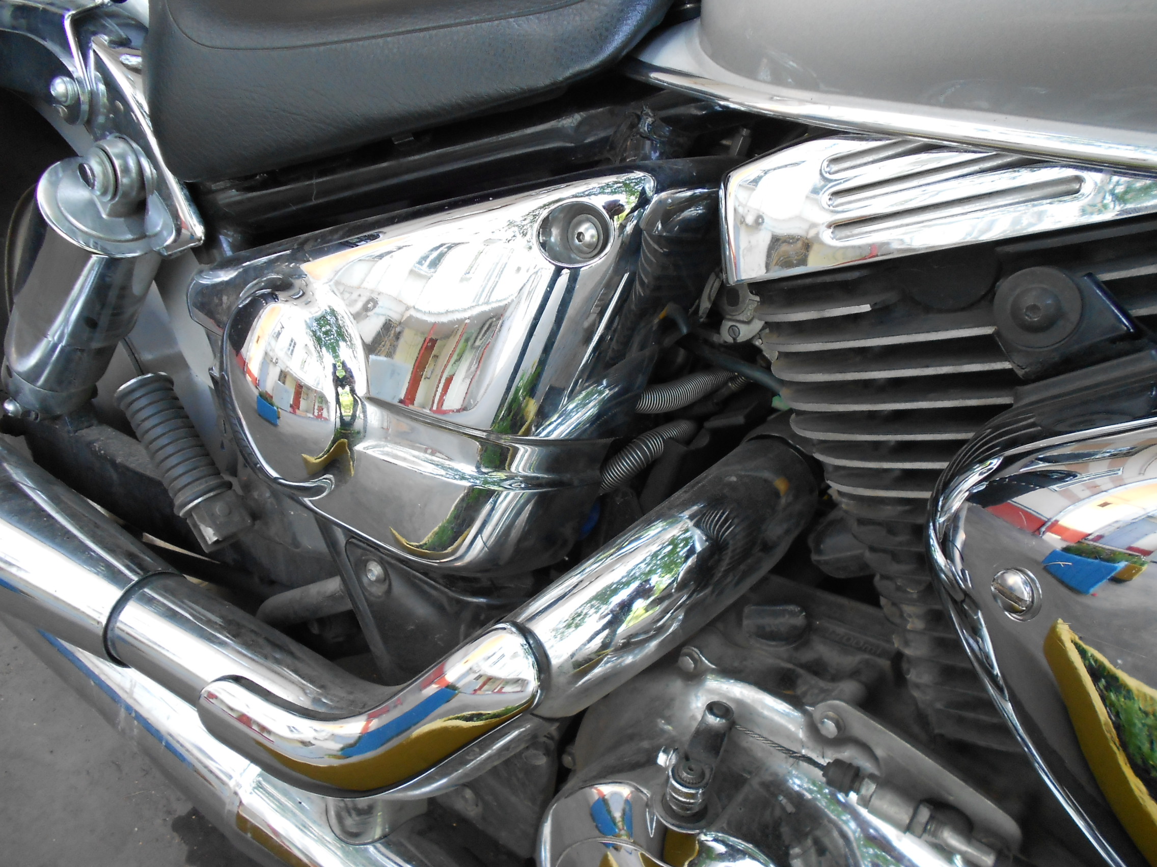

Вот фотки. Не особо эстетично, но кто его под крышкой видит )

Андрюх, дизельный сетчатый? Я только сетчатые встречал - они г...о. Фильтруют как сетка в баке, у меня с сетчатым 2 раза засорялись карбы, после бумажного всё стало норм.
15 июля 2012 15:16
сетчатый. 800 после 150 глохнет нах с бумажным если после насоса и со 120 если перед... как ты я ставил, но шланг перегинает сильно, поэтому отказался от такой системы.
ЗЫ в карбах за 2 сезона ничего, чисты и благаухают
