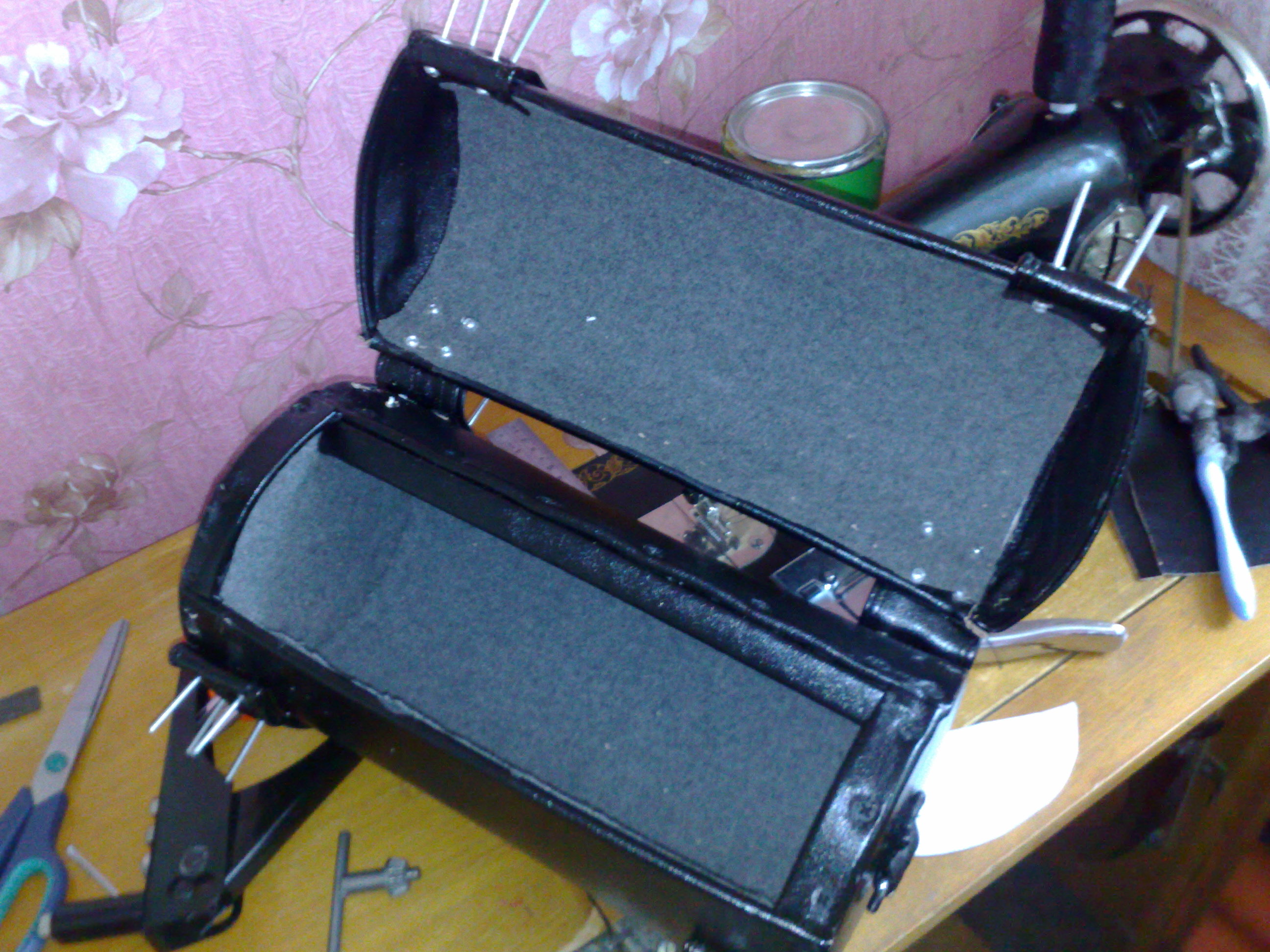

В общем, начал делать обвес на десперадо, сделал спинку, ветровое стекло. Сейчас ваяю жесткие кофры, интересует когонибудь процесс?
Если интересно, могу выложить фото самого процесса.
Пока сделал(ну почти сделал) "батончик" на багажник, также в процессе большие, боковые кофры.
В процессе:
Строим каркас из 10мм ДВП и листового 4мм ПВХ соединенных саморезами, усиливаем края небольшим бруском:
Ваяю кофры на десперадо.
Обклеиваем кож.заменителем(дерматин) и проклепываем обычными заклепками(со штырями) края:
Далее, делаем декоративные стенки из ПВХ и обшиваем их кожзамом:
Ставим между корпусом и панелью кант и
И приклепываем декоративную панель обычными, вытяжными заклепками для металла 4.8х16мм:
Делаем декоративную накладку на край, который закрывается крышкой.

Кофр практически готов(осталось подшить вручную уголки и приделать крепления, замки\пряжки):

Всем привет! Зацените кофры пожалуйста. Делал всё сам.Каркас по технологии "Мотобёрда"(огромное ему спасибо).Шил всё в ручную(не на машинке).
21 февраля 2013 21:14
в ручную ет сильно :wink: главное шоб тебе нравилось ;)
ЗЫ пвх не надо пользовать, тоже пробывал ставить, его от глушаков коробит сразу. еще кожа играет сильно дожд-солнце, при нагреве она сжимается, деформирует ентот пвх и он так и застывает, потом при влажности все вспучивается... отстой короче. жаль, а то я ж в рекламе, у мя ентова пвх вспененого до опы...
делаю так: на дно оцинковочку 0,7-1 мм (какую найду) на боковины и тд наклеиваю поликарбонат 1-2 мм. ет все на чепрак (кожа такая) 4-6 мм толщиной клею.
