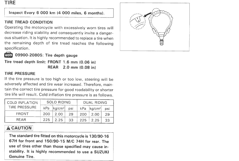

ktoanton
26 апреля 2019 20:51
Сообщений: 42
Регистрация: 24.08.2017
Кому-нибудь на будущее выдержка из мануала на vz800
