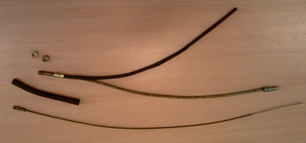

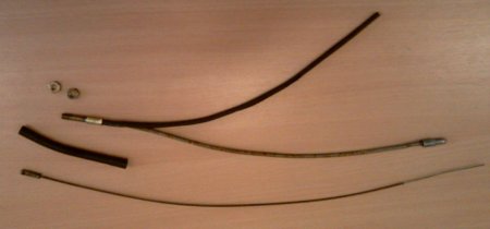

Итак, разборка. Обрубаем бобышку на тросу, со стороны петельки (крепление к педали). Острое зубило и один хлесткий удар.

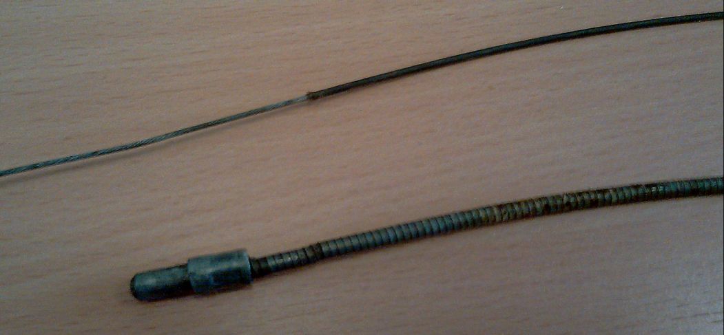

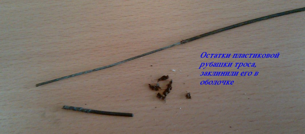

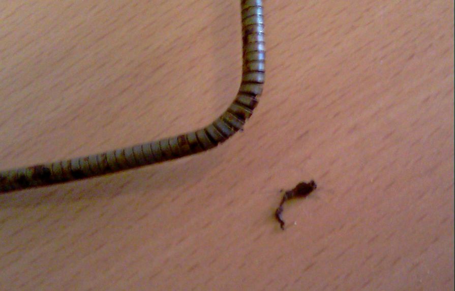

Зажимаем трос в тисках и стаскиваем оплетку. Туговато, но слезла. Выясняется, что дело не в грязи. На тросике стерлась пластиковая рубашка, разлезлась и... в результате затор. :smile:
Сталистой проволокой удалить остатки пластика не удалось: забило плотно.

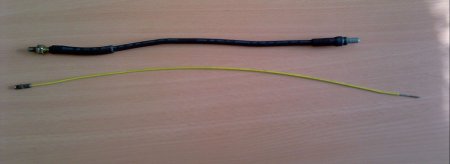

Снял пластиковую рубашку с оболочки троса. Просто надрезаем по всей длине и снимаем.
Опять же проволокой определяем на какой глубине затор. Сгибаем в этом месте оболочку троса (это навитая стальная лента) и через получившиеся прорези удаляем остатки пластика. Подойдет канцелярский нож, игла, тонкое шило.
Прочистив, выпрямляем оболочку. (Она достаточно эластичная, легко правится руками)

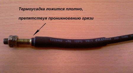

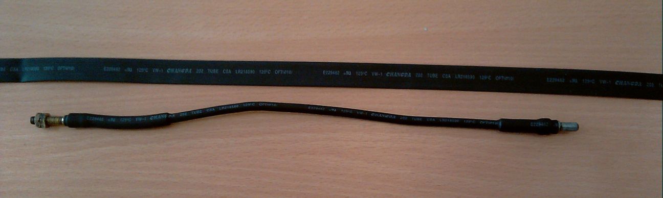

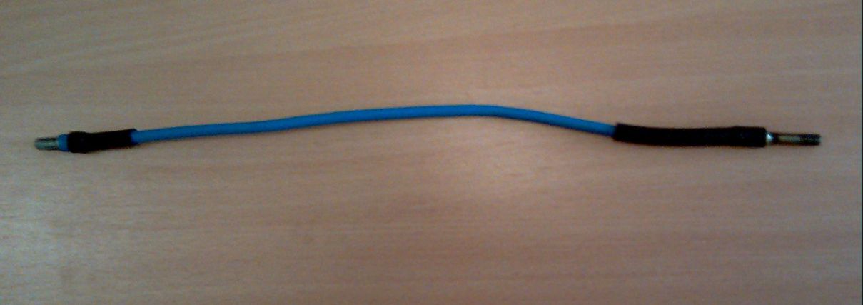

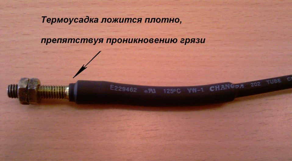

Восстанавливаем рубашку оболочки троса. Понадобится термоусадка и строительный фен.
Одеваем т/усадку диаметром 8 мм. Нагреваем. Одеваем заводской резиновый кембрик. Я немного отрезал и на тянул на другой край, что бы придать жесткости в месте завальцовки оболочки. Получилось не плохо.
Поверх всего одеваем еще одну термоусадочную трубку на 10. Греем, оболочка троса готова, результат на фото.

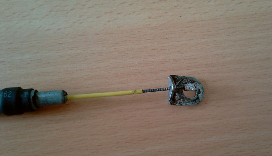

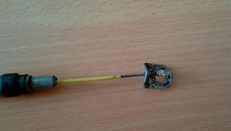

Далее готовим сам тросик. Тут все просто: срезаем старую пластиковую рубашку (из-за которой и был весь этот сыр-бор)и... опять т/усадочная трубочка на 1 мм. Тут надо не спеша; трубка одевается "впритык" - трос 1мм. и трубка 1 мм. После нагрева получаем тросик в пластиковой рубашке, что и было предписано заводом.

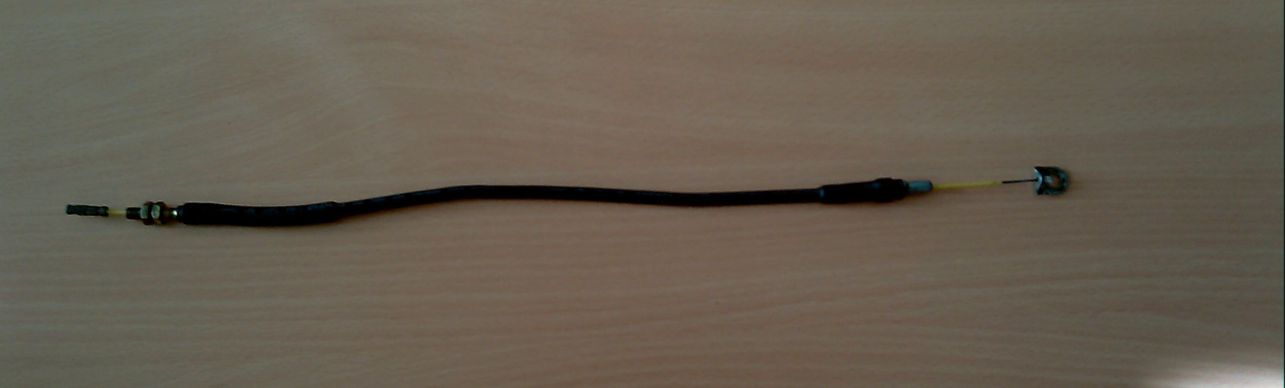

Дело за малым: вставляем трос в оболочку, одеваем петлю под педаль. На конец троса наматываем 3-4 витка тонкой медной проволоки и пропаиваем. Можно сделать проще: одеть подходящую маленькую гайку и приплюснуть на наковальне или в тисках. Я пропаял, время было.
Все, трос восстановлен. Ходит легко, не закусывает.

Гениально!!! Однако грязи там тоже хватает, трос стоит в таком месте что вся грязь из под переднего колеса летит именно туда, неплохо еще закрепить результат какой нибудь гофрой, так же и на тросу заднего тормоза

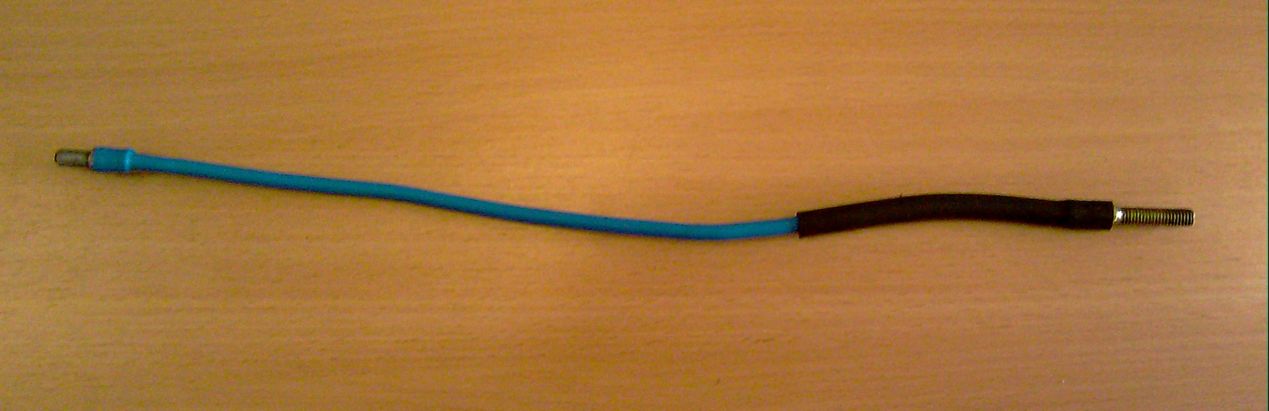

25 марта 2013 06:36

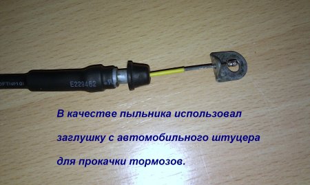

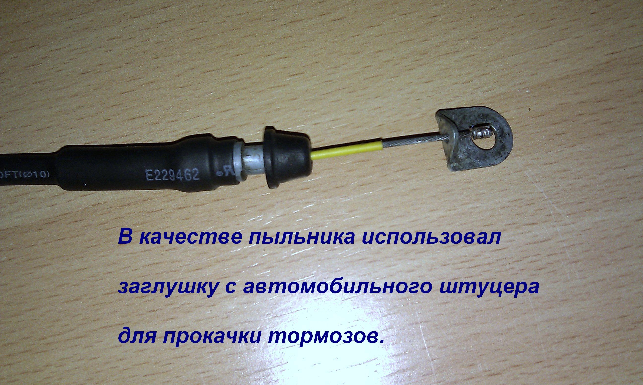

Доработал немного. В качестве пыльника подошел удачно по размеру колпачок от штуцера прокачки тормозов. Отверстие под тросик делал круглым надфилем: чтоб обжимал тросик плотно но и не препятствовал скольжению. На фото все видно.
