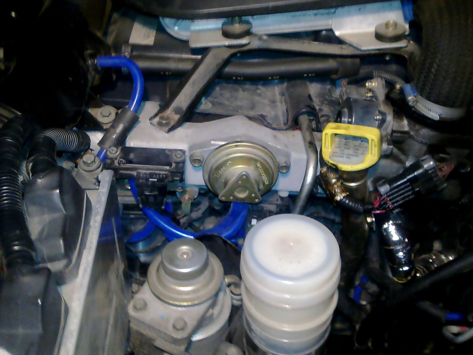

Снимать не снимал, а проверял регулярно. На фото видно: рядом ручная подкачка топлива, всегда их щупал. Мягкие, эластичные.
Я их в магазине ништяков для стрит рейсеров покупал. Продавцы их нахваливали очень, дескать не дубеют, не трескаются, большое давление выдерживают... В принципе, не обманули.

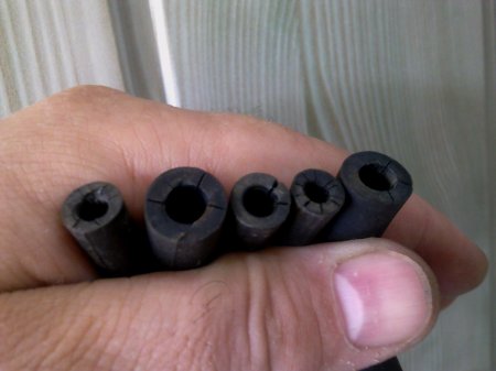

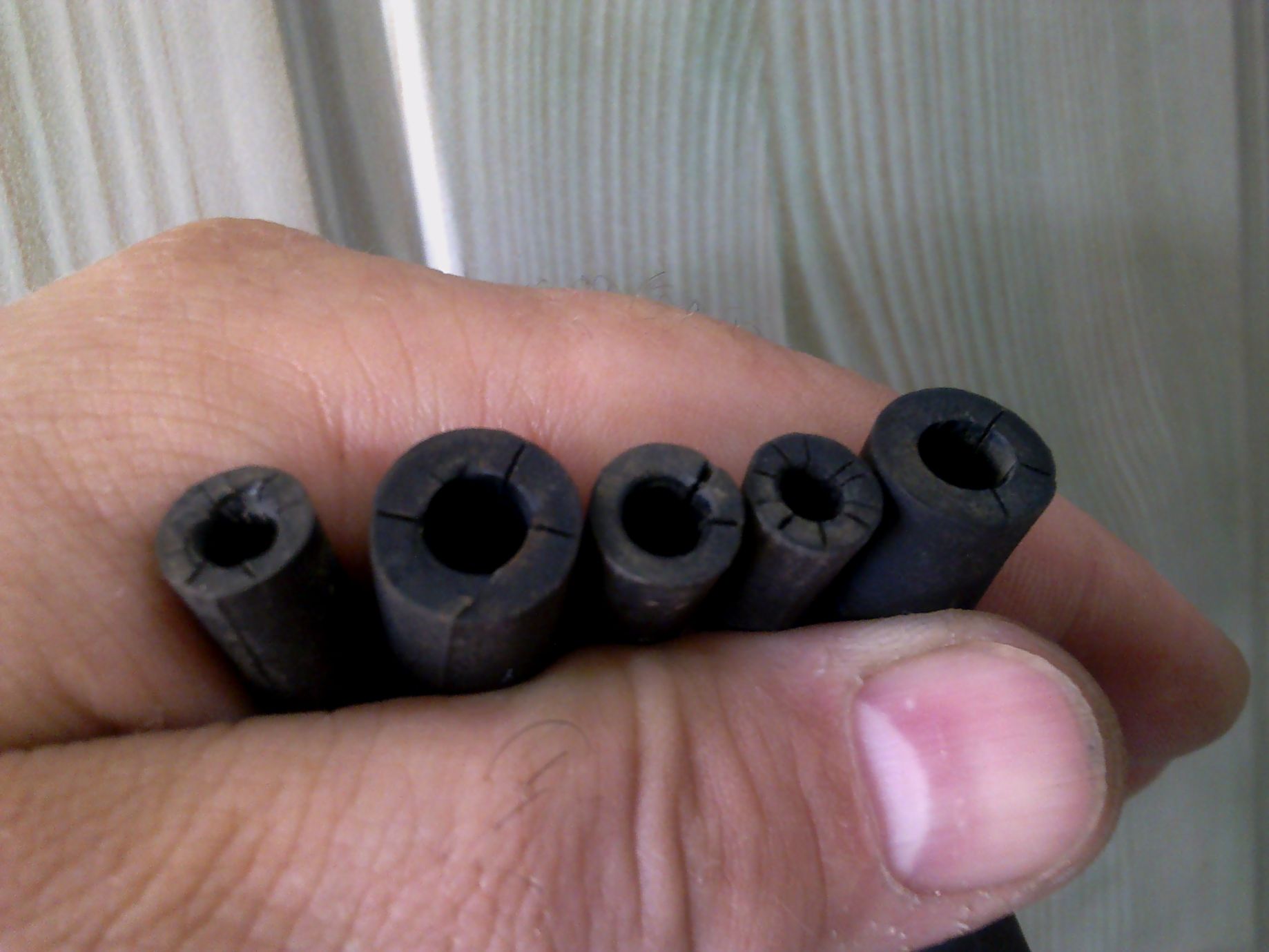

А вот родные, которые я менял.

А по поводу, что дубеют. Вчера с приятелем разговорились, он говорит что, да - было у него такое на авто. Задубели и ломались. Но выяснил, что шланги были прозрачные. Продавались как силиконовые. Типа таких.

Я ставил, как видно, синего цвета. Они конкретно на авто идут. Есть обычные.
