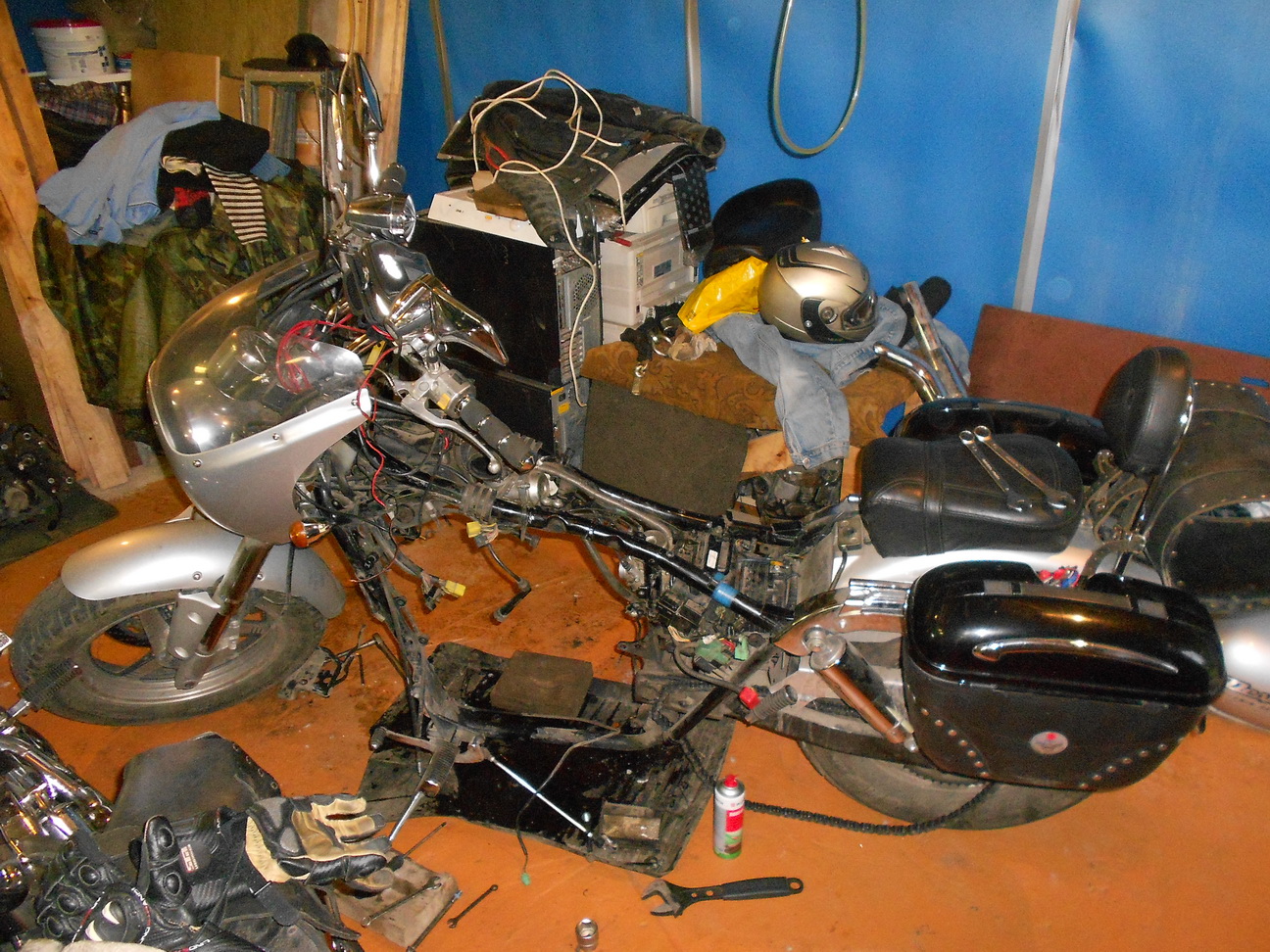

24 июня 2013 23:29
Сегодня это выглядит так
Сообщение отредактировал VIG - 25 июня 2013 05:35
24 июня 2013 23:41
Велосипед :winked:
24 июня 2013 23:48
Мерзкий Тип,
Я сегодня просил MFN педали прикрутить, что бы домой на метро не ехать )))))))))))))))
