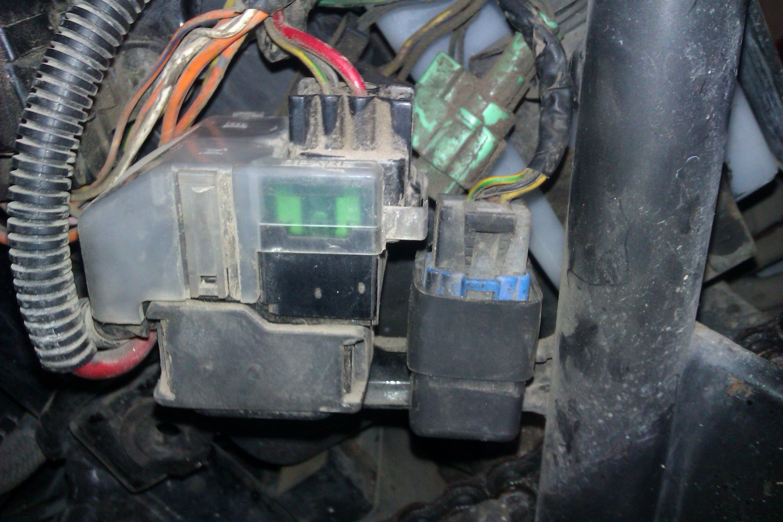

lisekm
22 марта 2013 09:15
Сообщений: 106
Регистрация: 23.02.2013
Город: Краснодар
подскажите что это за релюшки?
22 марта 2013 19:03
Цитата: siOn™
Разобрать, почистить, смазать. Когда будешь разбирать - кнопку придерживай....моя улетела до сих пор найти не могу.
Я в курсе про тот мот, что Сион говорит. Там трабл был в пульте. Разобрали, "П"-образный контакт закис, туго ходил в пазах. Вылечили легко: разобрать, прочистить, чуть растянуть пружинку контактов, смазать ... и собрать. У нас аварийка заработала сразу. Кнопка, да... улетела куда-то... До сих пор в поиске...
siOn™
22 марта 2013 19:18
Сообщений: 191
Регистрация: 9.02.2013
Город: Заб.край, г. Чита
ICQ:401535863
mutabor82,
Да брось ты..какой солидол...чай не в совке живем. Гора токопроводящих смазок.ну совсем уж на худой конец графтной смазкой намаж.
Dark Messiah
23 марта 2013 12:50
Сообщений: 160
Регистрация: 17.11.2011
lisekm,
реле стартера и реле управления стартером.
lisekm
23 марта 2013 13:46
Сообщений: 106
Город: Краснодар
а где реле стартера с какой стороны?
Dark Messiah
23 марта 2013 14:16
Сообщений: 160
lisekm,
черная коробочка с пердохранителями
