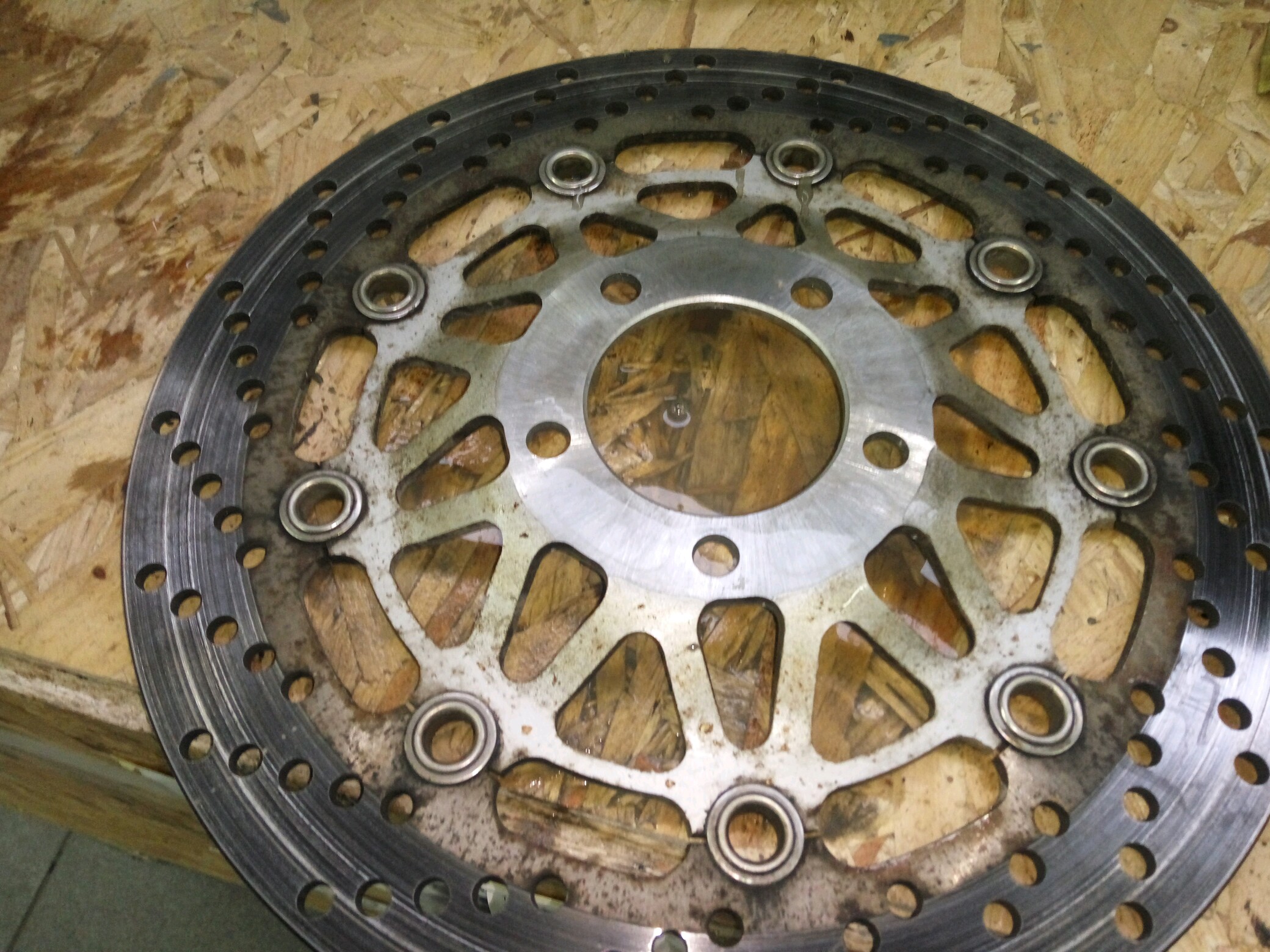

 Чем отчистить мот?
29 января 2017 01:48

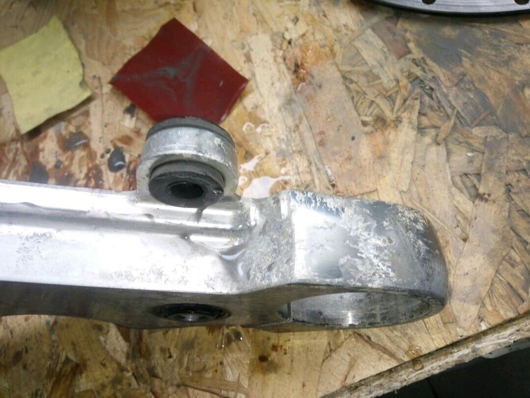

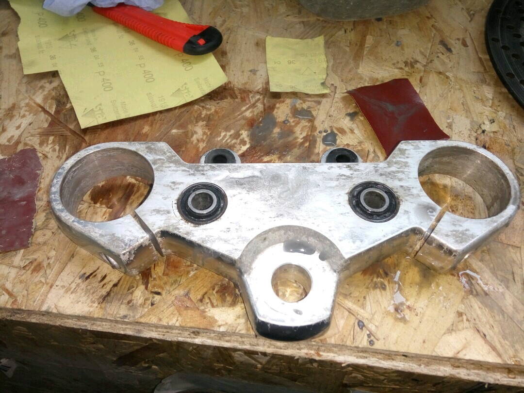

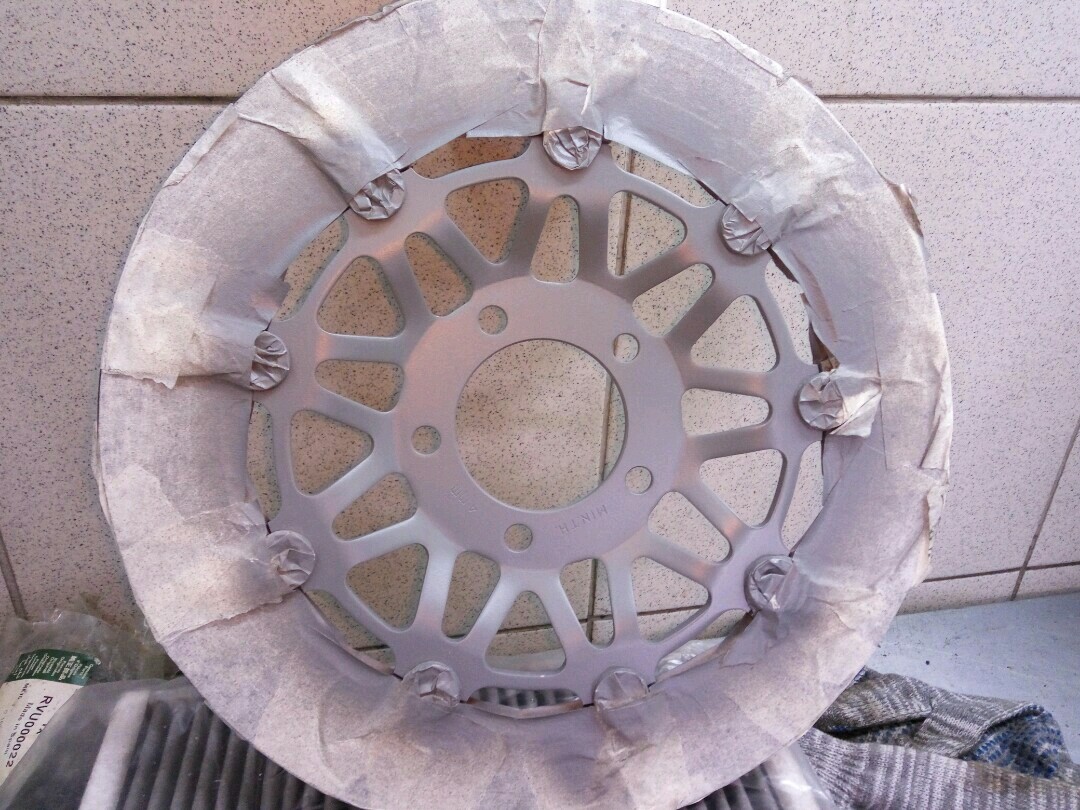

зачистил 400 наждачкой потом цинкарем смыл ржавчину, потом слой гунта и слой краски из баллончика для дисков колесных. И готово))

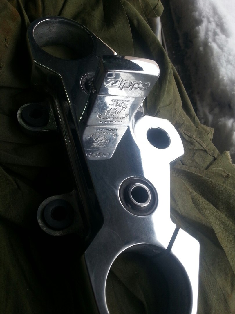

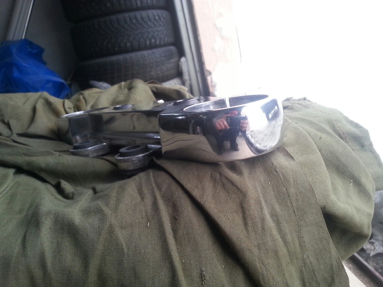

Продолжаю восстанавливать мотоцикл)) этап полировки)
Сообщение отредактировал Oboron - 1 февраля 2017 23:49
2 февраля 2017 05:55
Траверса зачетная. Лаком покрывать будешь или как?
2 февраля 2017 22:09
GoodWin,
на зеркальную поверхность ничего не ляжет нет адгезии( все чем будет покрашенно лашпартами потом отпадет, нудно переполировывать каждые 2-3 года.
