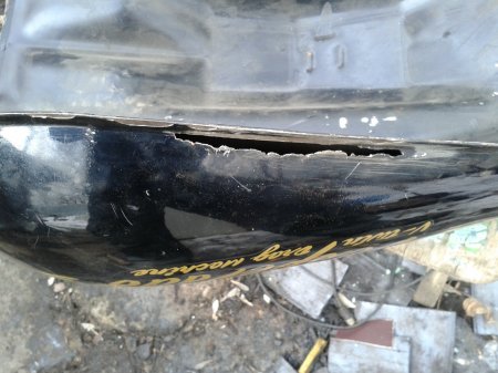

У меня походу дела проржавел бак. Скажите какие баки встанут на родные десперовские крепления? Есть ли такая взаимозаменяемость на сузуках? Или если не покупать то чем лечить?

короче отвечаю сам себе если вдруг кому будет интересно.
Вывесил бак наполненый бензином,
Бак
обнаружил маленькую царапину из которой сочилась бенза. При обработке этого места наждачкой открылась реальная ситуация.

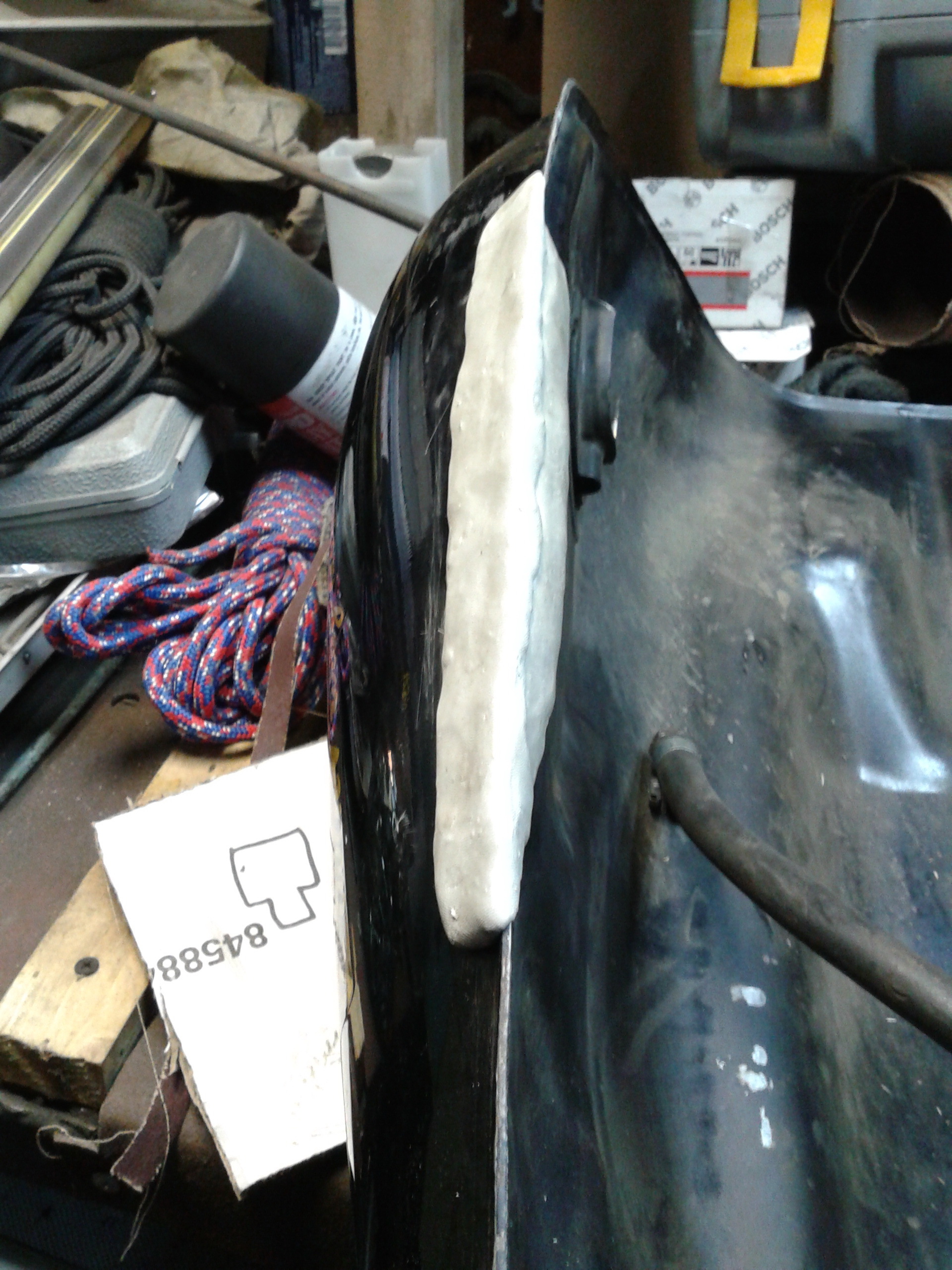

Бак
которую заклепал алюминиевой клепкой обмазанной поксиполом при помощи пистолета.
после засыхания поксипола на клепке поверх нее промазал еще одним слоем поксипола.
после захыхания второго слоя зачистил и загрунтовал те места где была стерта или поцарапана краска.
после высыхания - установка бака на место и газить!
