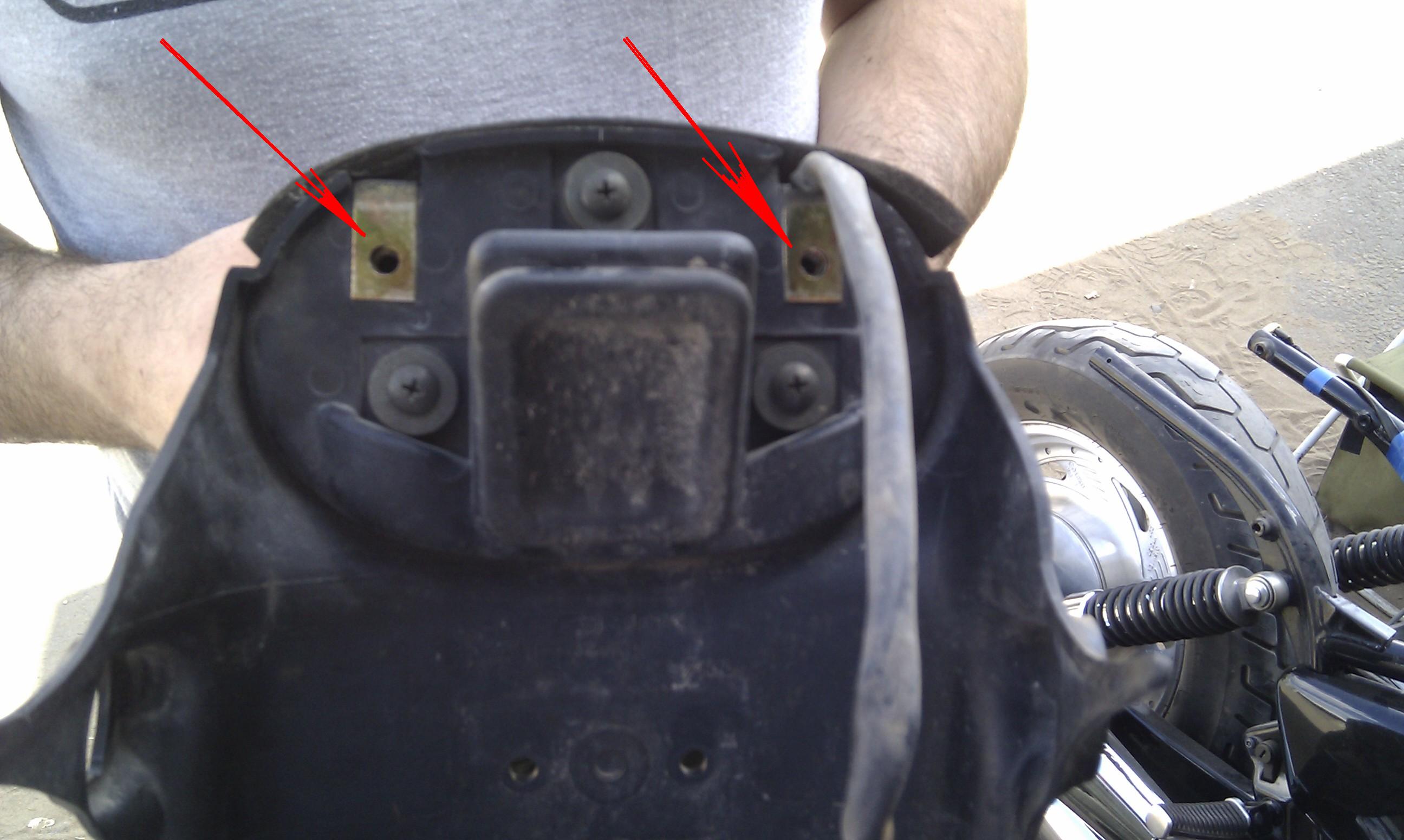

там только 2 гайки нужно отвернуть
12 мая 2013 00:56
отвернул. всё равно он на чём-то держится ))
12 мая 2013 05:52
Я его менять собрался из-за поворотников (мешают кофрам).
Еще не разбирался. Постараюсь сфотать нюансы.
З.Ы. В простонародье этот подкрылок "хвостом" кличут. :winked:
12 мая 2013 19:50

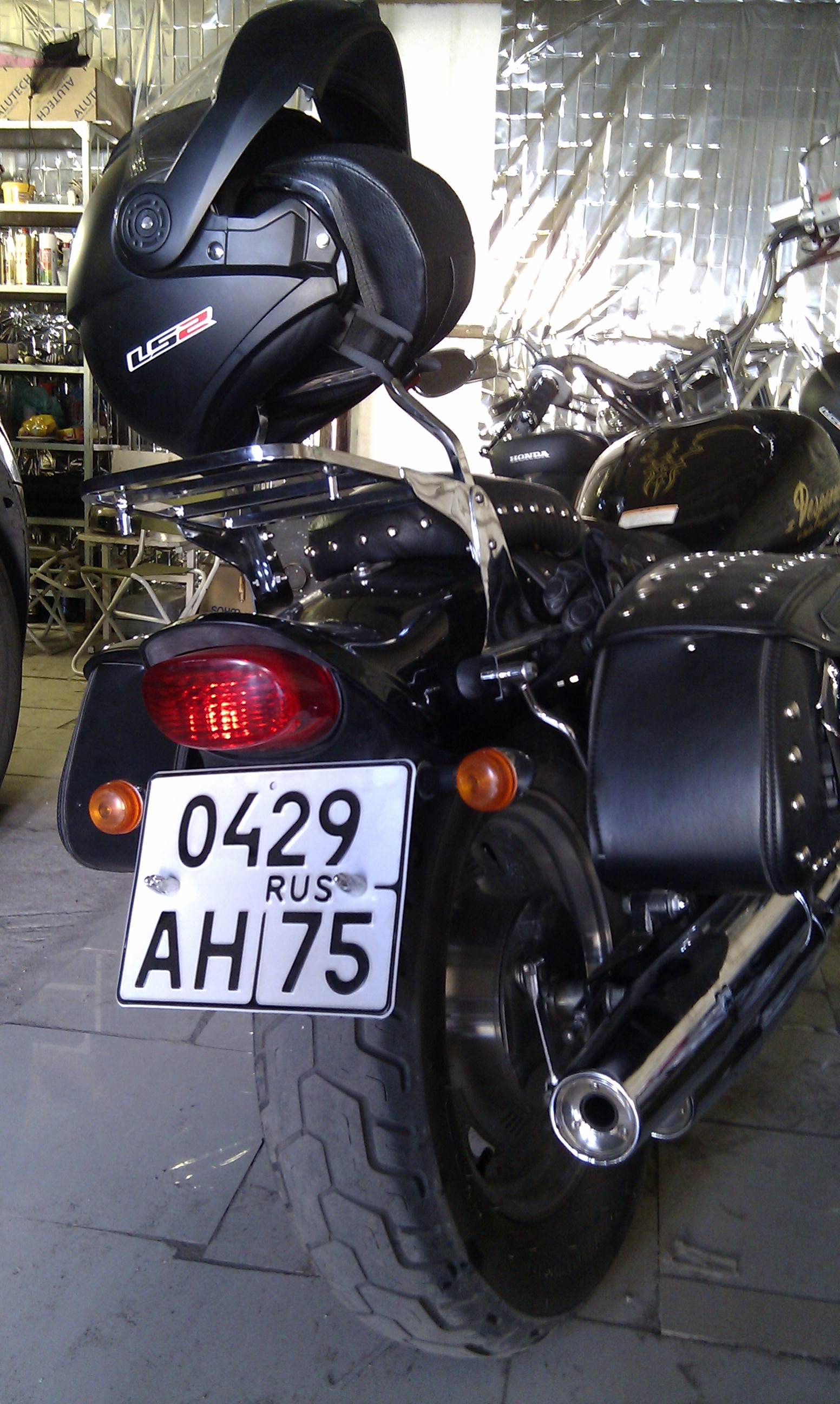

Ну, собственно, поменял я хвост. :smile:
Держится он на двух болтах... ну и фишку отцепить еще надо.

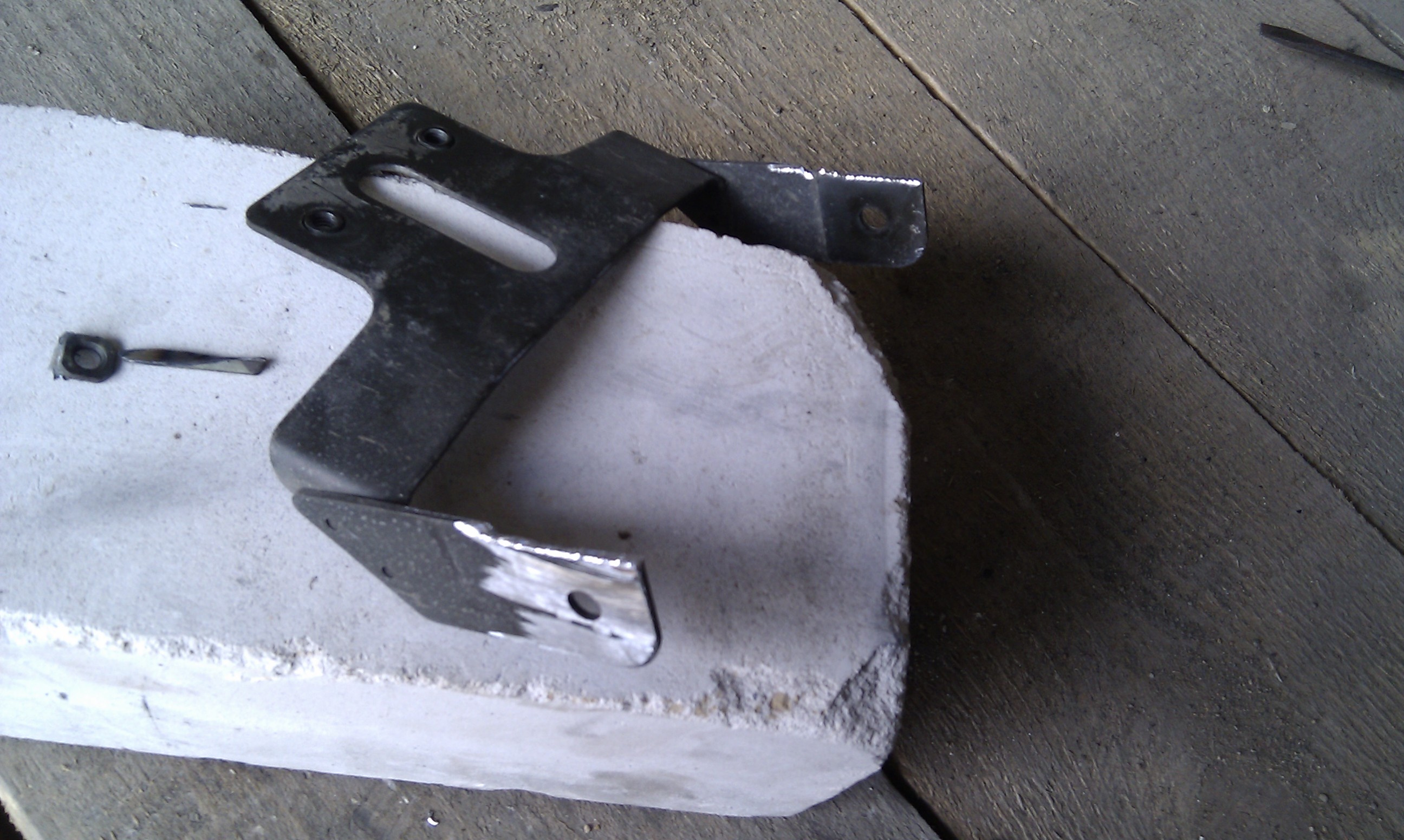

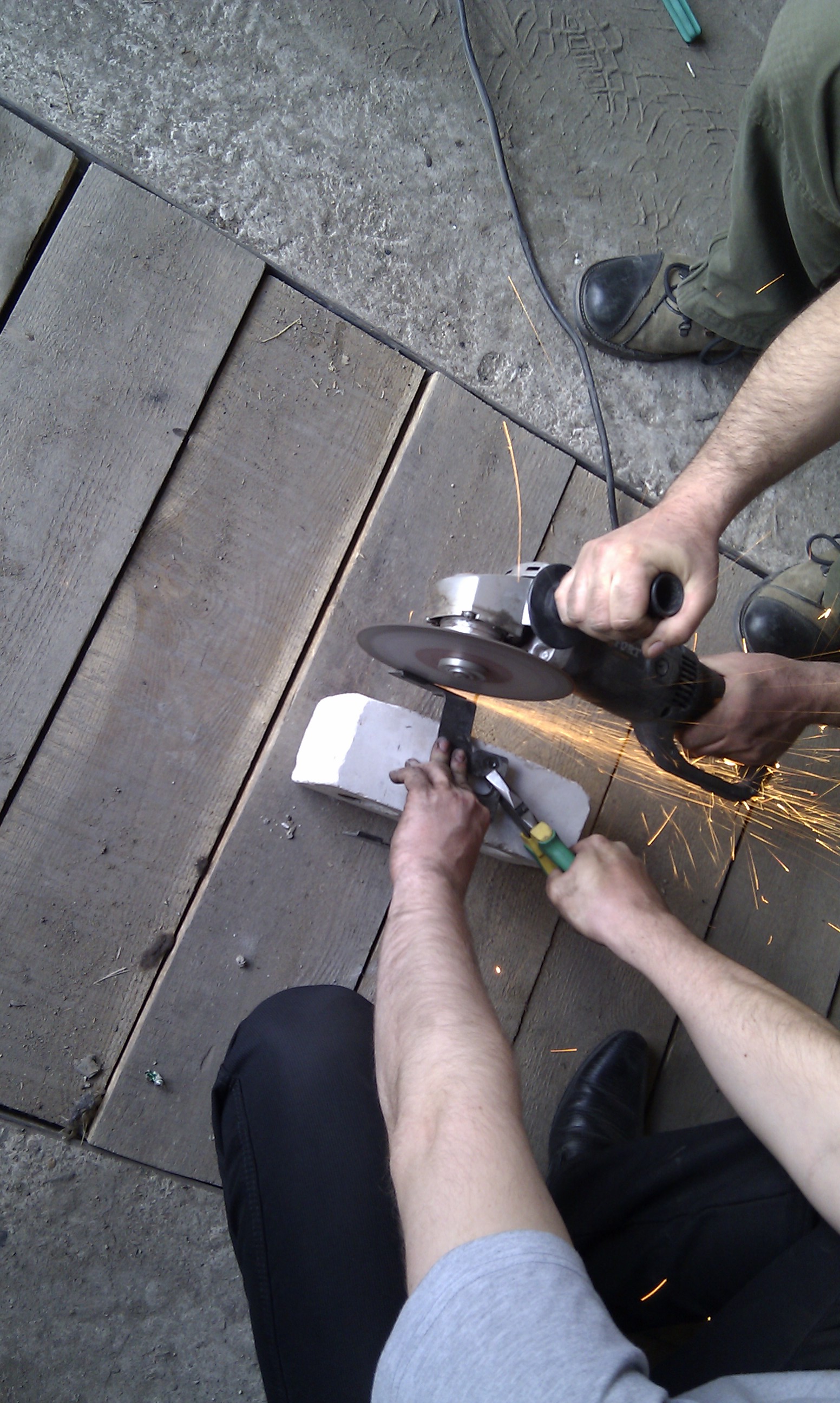

Кто будет переносить поворотники на хвост: понадобилось немного "подболгарить" усилитель. Это чтоб поженить его с кронштейнами поворотников.

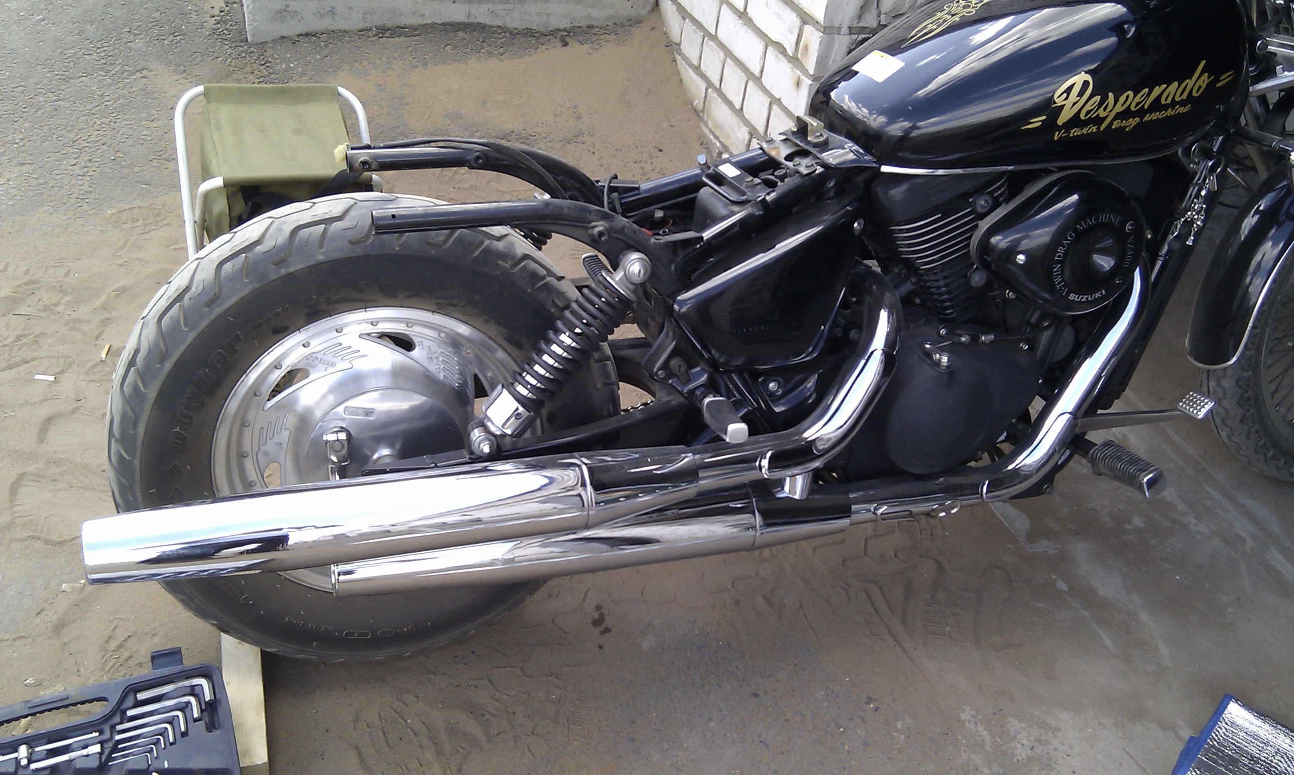

Я снимал крыло, нужно было нормально уложить проводку (предварительно ее удлинив)

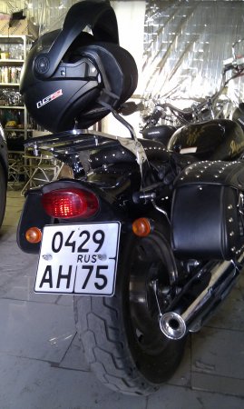

Спасибо друзьям, немного повозились и Виндер преобразился. Теперь стоят кофры (есть куда пиво положить, возвращаясь в гараж с прохвата :winked: )

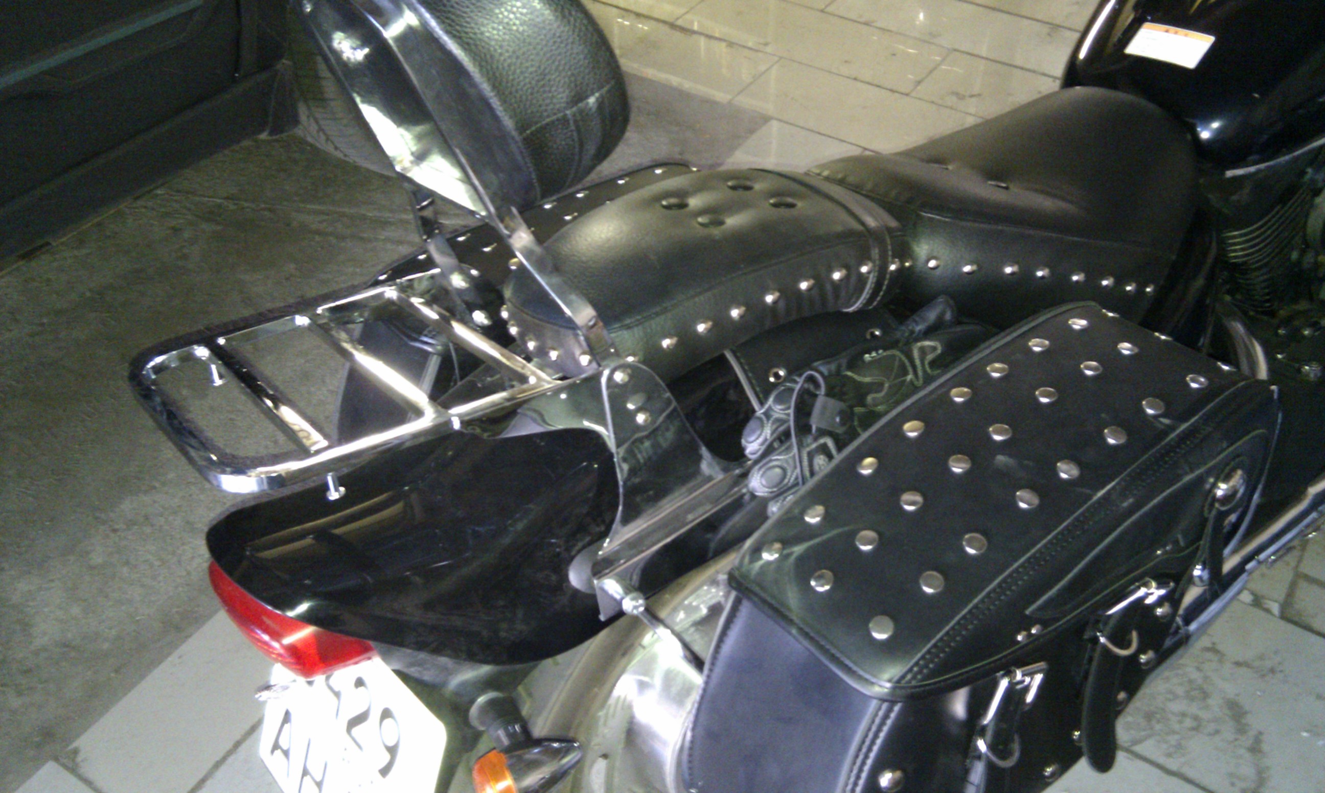

Поставил спинку с багажником. (кстати, брал на таоБао. Встала как родная, без болгарок и напильников)

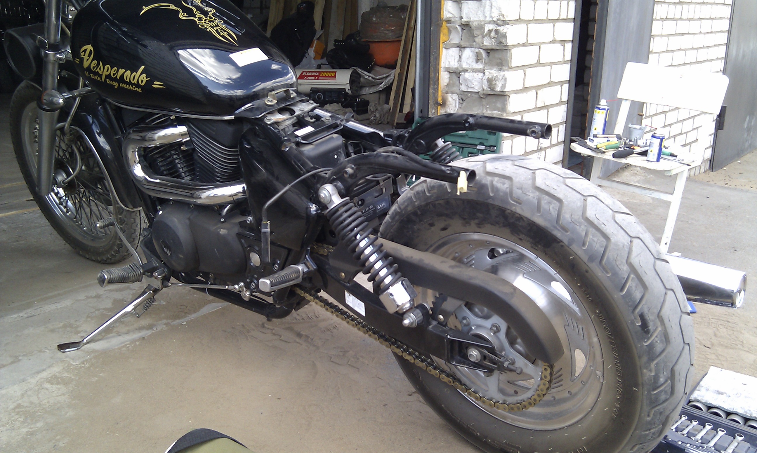

12 мая 2013 19:57
Еще несколько фоток. Почему-то, оглядев Деспер без крыла - у всех шевельнулась мысль о бобре... :winked:
