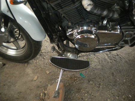

Платформы. Зашел к одному стыдоводу в гараж и увидел платформу левую без резинки и креплений, пообещав ему крайне ему нужную железку забрал платформы. После небольшой переделки присобачил к моцу . резинки вырезал из старого коврика. В эксплуатации очень удобны.

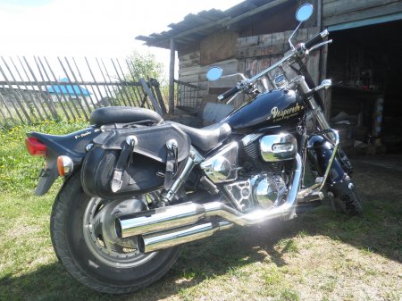

Начитавшись всяких ужасов про температуру и давление решил как то это упорядочить. предварительно погуглив а автомаге купил датчик температуры и давления от газ уаз. сами приборы брать зажлобил и на разборке купил оба за 100р против 1200. слив масло понял что по щирине датчик не встает, но я был к этому уже готов и заранее купил задний тормозной шланг от газели который прекрасно закрутился. на другой стороне датчик с парой хромулек для понта. температурный вообще встал как родной. приборы вставил в корпуса мотоколонок и пока не красил. работает все нормально и очень информативно.

Стекло от выфера ставил на старый моц. новый хозяин не стал брать. поездив без стекла и попугав обывателей и ментов красными глазами
чуть переделал и поставил. несмотря на небольшой размер очень хорошо отбивает поток. карточка чоппер стрит закрывает надпись хонда дабы не вводить в ступор обывателей
