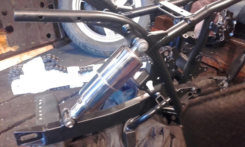

Восстановил кожухи аммортов) 4 кружки из нержавейки, 316 р. Куплены в ленте. Шлифовал 800кой, 1500кой и 2000ной. Ну и паста ГОИ в финале. Верх кроилова))) пришлось соорудить съемник. Фотки съемника позже сделаю
Сообщение отредактировал мотошура34 - 14 января 2016 13:31

Мдаа !! И не скажешь что кружки были...

Пожалуй тоже надо сделать- ржа поразила и мои аморты
Диаметр дырок какой? В кружках
