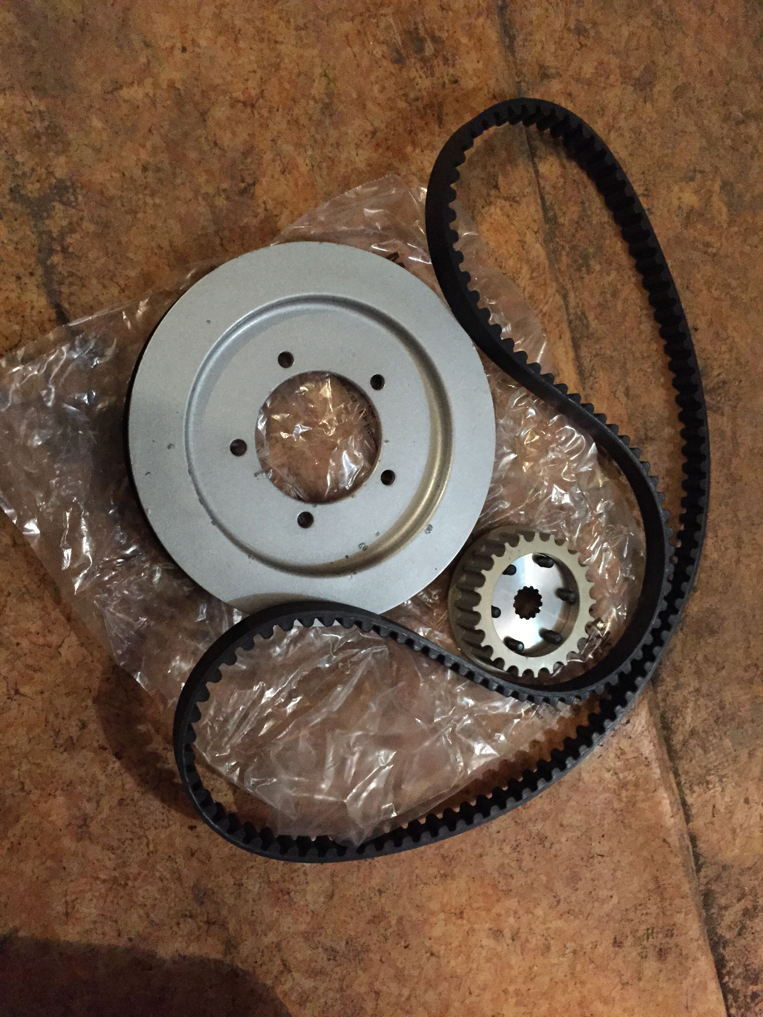

в общем приобрёл данный кит для замены. Всё как водится bolt-on
установленный лот
два шкива с маркировкой 800 и ремень.
при установке как и ожидалось возникли небольшие сложности с установкой на месте- немного задевала крышка над ведущим маховиком и небольшая доработка задней вилки.
Так как делал не сам, то фоток по внедрению не делал:( но по словам ребят из мастерской REMZONA54 там и не было ничего такого, что нужно было отфоткать.
Из собственных ощущений- первая стала чуть длиннее (имхо),нет шума брякающей цепи. Дальше посмотрим как проявит себя ремень в процессе эксплуатации
P.S. помониторив ebay убедился, что ремень- аналог харлеевского
так, что если у кого корешь харлей переведёт на цепь с ремня, то вы запчасти наверное сможете пристроить на desperado %)

Внедрил на 800:) завтра отфотаю и выложу))) сегодня с киндером весь день.
Подточили крышку над зведой- маховик пару раз шоркнул, так ему чуть места побольше сделали. По словам ребят, подгонка минимальна и любой может сделать сам. Я просто карбы им чистить и синхронизировать отдавал. Работа по установке заняла час- полтора.
