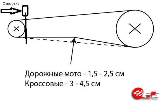

не могу открутить гайку ведущей звезды. не понимаю, как зафиксировать звезду\коленвал\колесо, чтоб хватило усилия открутить ее.
по инструкции край шайбы под гайкой выровнял. дальше ступор.
:recourse:
и в мануале ничего толком не сказано. выровнять шайбу и открутить гайку. без подробностей
Сообщение отредактировал Muller - 25 сентября 2015 17:17
25 сентября 2015 21:40
Ставится на первую передачу коробка, если все равно прокручивается - то блокируется заднее колесо. Стопорную шайбу распрямил?
Видео о замене звезд и цепи от Stuntex.ru
25 сентября 2015 22:51
в цепь вотни отвертку :) в распор со звездой
25 сентября 2015 22:59
Отвертку тока хорошую ( обыкновенную но чтобы из хромванадивеой стали) крестовую надо чтобы не сломалась и непогнулась а то потом выковыривать тяжело будет,
