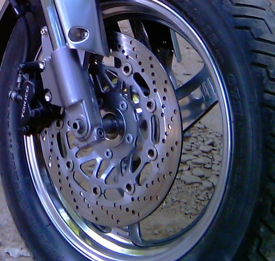

я нашел у себя в городе, просил 1500.
2000 это нормальная цена, тем более если рядом. за доставку платить не надо будет.
Запчасти на продажу. http://www.suzuki-desperado.ru/forum/topic_1216
serogko
10 февраля 2014 14:02
Сообщение #62
Сообщений: 134
Регистрация: 14.05.2013
Город: New_Москва
осталось найти где засверлить колесо...
slog
10 февраля 2014 14:29
Сообщение #63
Сообщений: 86
Регистрация: 31.07.2013
Город: Уссурийск
serogko,
это вообще не проблема. Нет смысла заморачиваться координатным станком с ЧПУ. Просверлили на обычно сверлильном станке.
Находишь середины для первого отверстия, сверлишь сначала одно отверстие (сначала тоненьким, потом сверлом под резьбу, потом большим, режешь резьбу), закручиваешь болт. Потом все остальные тем же макаром.

.....я брал от rgv250.....
Очень интересно как такой суппорт ведёт себя спустя 2тыс. пробега , в сравнении с родным, есть разница по выработке по колодкам?
12 января 2015 13:33
Сообщение #65
у мя супорта стоят Nissin, немного неясно что значит "родной". Они у мя оба родные только с катаны 2001 гв вроде. Износ равномерный ибо усилие одинаковое
12 января 2015 15:33
Сообщение #66
Я так понимаю,что модельку мота,от которого подходит второй суппорт можно определить если посмотреть применяемость колодок зеркальных нашим у того же ферродо.Список достаточно большой,только зачем городить,если усилия трех пальцев хватает пустить колесо в юз.
12 января 2015 18:24
Сообщение #67
Тагда зачем читать?
olegjn
12 января 2015 23:34
Сообщение #68
Сообщений: 2
Регистрация: 4.09.2014
Город: Киев
Я имел ввиду суппорт который поставил Slog ,
поскольку визуально он отличается от родного,из чего можно допустить,что диаметр цилиндров могут отличаться.
Пытаюсь определиться для себя какой способ выбрать.
Так-же считаю тормозов много не бывает.
Про задний барабанный вообще молчу, туда дисковый необходим
дык палкой в колесо тоже можно в юз пустить...
принцип работы тормозов преобразовать энергию из одного вида в другое. в данном случае в тепло, а не пустить в юз, тогда будет уже резина об асфальт это делать вместо колодок. 2 диска лучше рассеют энергию в атмосферу чем 1 согласись :fellow:
13 января 2015 23:34
Сообщение #70
У меня второй мот кава ниндзя,там два диска спереди,но при этом совсем другое передаточное по гидравлике,то есть разница диаметров главного в машинке и суппортов.Я это к тому,может япы этот момент просчитали,у меня нет причин не доверять опыту инженеров сузуки.Не представляю тормоза как у спорта на деспере,особой радости не доставят по многим причинам.
14 января 2015 09:16
Сообщение #71
конечно просчитали. если главный цилиндр родной оставить фигня получается, со 2 раза только нормально схватывает
slog
16 февраля 2015 20:14
Сообщение #72
Сообщений: 86
Город: Уссурийск
Cad,
Подтверждаю.
Я поставил главный от сибихи. Тормозить можно одним пальцем и все прогнозируемо.
10 февраля 2016 13:54
Сообщение #73
Всем привет !
Кто уже реализовал два опорника, скиньте фото тормозного диска который подходит на деспер.
Знаю что подходит от RGV250 и GSX 750 год не помню.
Нужны Б.У. чтоб заказать из сша.
И тормозная машинка (нужен год и модель мотоцикла)
10 февраля 2016 19:03
Сообщение #74
А разве два одинаковых диска не становятся?Суппорта на катане 93 года такие как у нас.
10 февраля 2016 19:19
Сообщение #75
Визуально вроде подходят, Фото нужно чтоб уже точно знал
с тормозной машинкой уже определился.
И про главный цилиндр, здесь ранее писали что от CB подходит, какой именно ?
Сообщение отредактировал motoooo - 10 февраля 2016 19:19
10 февраля 2016 22:46
Сообщение #76
Да и еще не могу найти плавающий диск, на ебае много "не плавающих"
slog
11 февраля 2016 15:15
Сообщение #77
Сообщений: 86
Город: Уссурийск
motoooo,
главный тормозной я поставил от св400сф
Диски по посадке много от чего подходят, но у некоторых разный наружный диаметр.
RG125 GSX1200 RGV250 GSX750
А сколько бу на ебее обходятся?
Я могу такие как у меня привезти. качество отличное, плавающие, новые.
11 февраля 2016 21:37
Сообщение #78
если есть второй суппорт,что мешает примерить родной тормозной диск?а машинку можно выбирать из списка круизеров,на которые подходят наши колодки и их зеркальная копия (левый набор),там их под 20 моделей,поиском поищи.
12 февраля 2016 08:13
Сообщение #79
У меня плавающий, а на сайтах продают в основном просто литой диск
12 февраля 2016 08:14
Сообщение #80
Скорее всего и закажу два родных, а этот пусть лежит, а то уже 103000км прошел, сточился.
