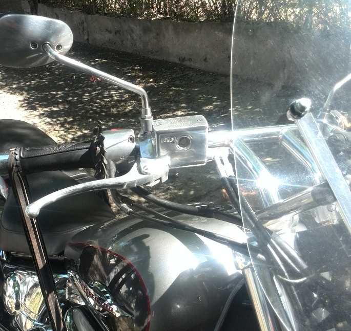

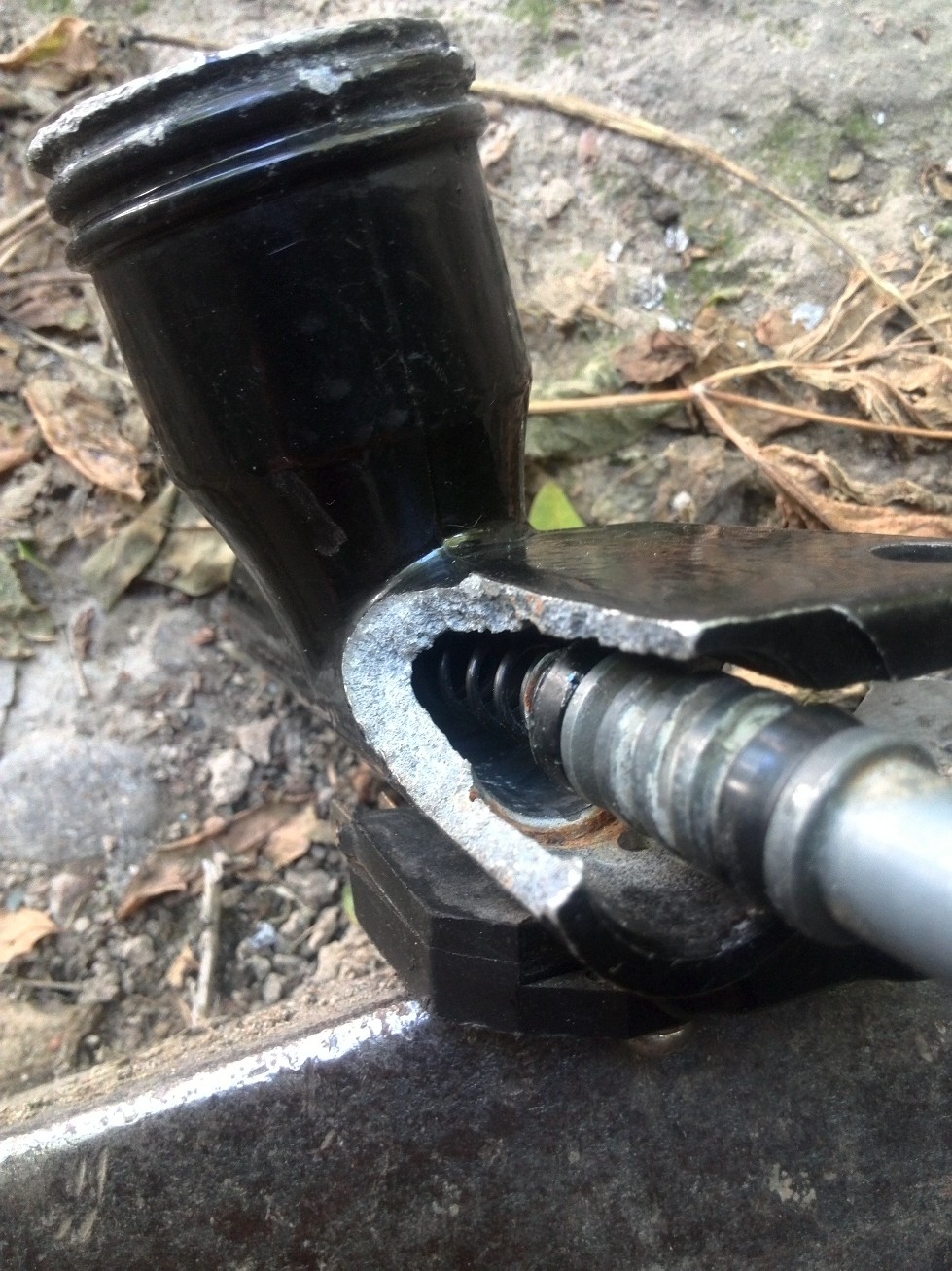

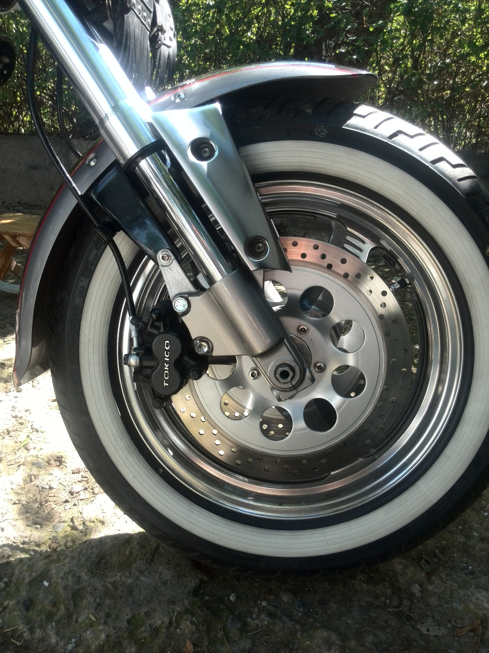

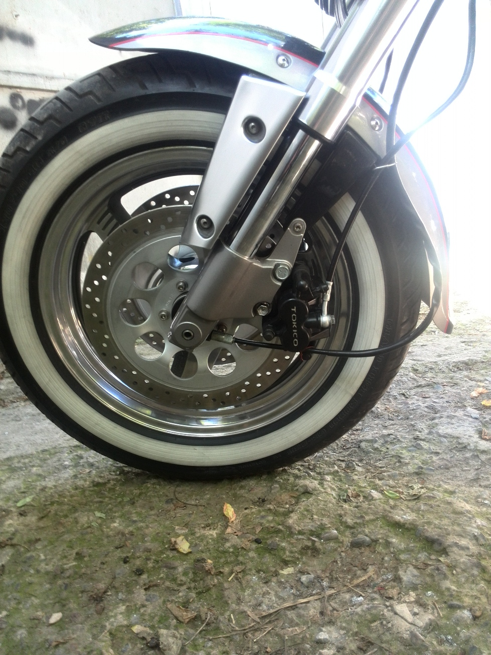

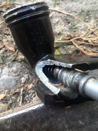

В общем не знаю прочтет ли это кто-либо когда-либо, но я тут тоже на тюненх тормозов решился. Может кому-то будет полезно.
Делал в мотомастерской мой друг.
По деталью:
1. 2 марадеровских тормозных диска не плавающих(купил 1 бу на ебее примерно с таким-же износом),
2. Суппорта и машинка от Honda CBR600 f4
3. 2 пластины коннектора,
4. 2 шланга тормозных, которые нашлись.
5. Кронштейн зеркала с алиэкспресс под 22мм.
Из допила: аккуратно расточить крепление машинки от сибера до размеров стокового руля(я уже падал машинка не отвалилась, но курок немного согнуло) и тоже самое сделать с кронштейном под зеркало(при падении лопается легко).
Тросик спидометра остался без изменений(не знаю стоковый он там был или кустарный уже).
Ощущение будто раньше тормозов вообще не было, а вот теперь появились.
