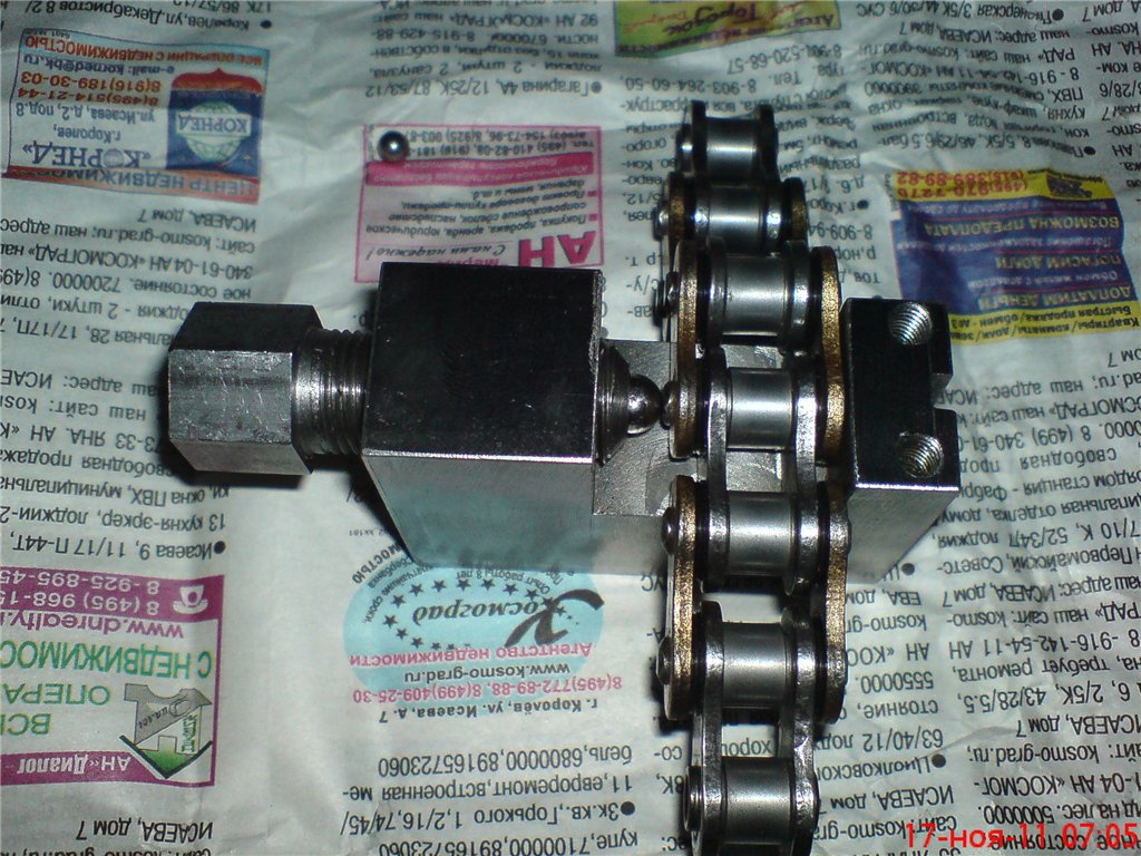

Жду свой заказ - звезды JT 14/48 и цепь RK SOZ1 530-116, всё за 6300. Заклепать как-то можно без спец.машинки?

Pashan, Заклепать как-то можно без спец.машинки?
Можно. молоток, подставка,бородок или шарик в помощь. опробовано.
можно сделать машинку.

Спасибо, парни. Не разглядел загнутую шайбу сразу. Всё поменял на прошлых выходных, нашел человека со спец машинкой и заклепал цепь.
