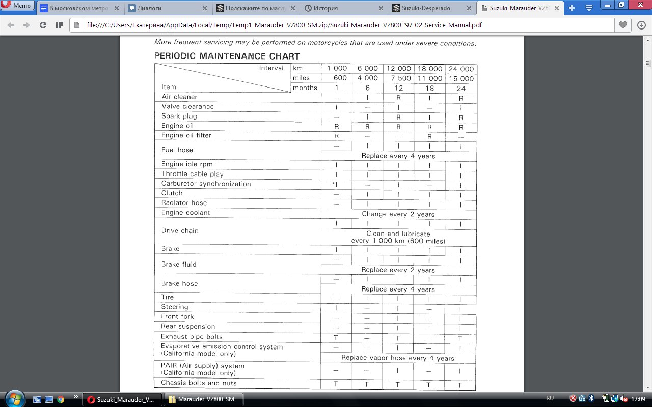

Подскажите плиз периодичность замены масла. Деспер 400ка. Прошлый хозяин сказал менять раз в 5 тысяч и фильтр через раз вроде, но в мануале по 400ке не нашел. Спасибо
venstav
14 августа 2017 16:55
Сообщений: 102
Регистрация: 12.11.2015
Город: Краснодар, Ставрополь
Я через 5000 меняю. Фильтр через раз. Некоторые через 7500, как сегодня слышал ))). В мануале для 800ки например,напИсано менять через 6000, фильтр типа через 2 раза. Как то так.

Kiss
14 августа 2017 20:26
Сообщений: 116
Регистрация: 15.02.2011
Город: Балашиха
Раз в 5000км норм. И фильтр тоже норм через раз.
А вообще даже от самого масла зависит - встречал эээ... фанатов Мотюля 300V, которые его в стиды-чесотки лили, невзирая на дороговизну...
Так вот, 300V - масло спортивное, оно призвано отработать гонку на треке, выдержав адовы нагрузки и быть замененным. И ходит оно в любом движке около 3000км...
