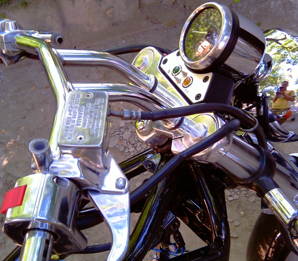

Мот из Еппонии приехал вот в такой окиси/налете - хз в чем.. никто не знает, чем чистить, кроме как шкуркой?

Эт не налёт, эт слезает лак.
31 марта 2013 10:50
чистка шкуркой, потом более мелкой (нулевкой), после полировка.

это х-ня соскабливается ногтем или шкуркой единичкой..)

а чем полировал?

шкурка потом войлок плюс паста гои например. ет алюминий под лаком окислился

нулевкой не получится. там еще сначала лак надо снять родной, шкуркой задолбаешься. смывка для лака типа абро рулит. потом крупной шкуркои и тд на уменьшение, финишь гои плюс болгарка или дрель

а мне лично нравится родная полосатость, так сказать матовость траверс. Для достижения этого эффекта оборачиваем шкуркой ровный брусок и трем прямолинейно от одного пера до другого - получаются красивые параллельные полоски.

У меня траверса как на первом фото((
Из такой траверсы реально сделать такую же как и на 3 сообщении?
При полировке пультов слезут надписи( это норм?
4 октября 2016 20:05
полируй и на порошковый лак,второй сезон все держится отлично,надписи не слезут-они глубокие.
4 октября 2016 21:18
Надписи слезут. Если глубоко полировать
Легко, только надо шкуркой 600-800-1000 а потом войлоком с пастой гои полировать.
