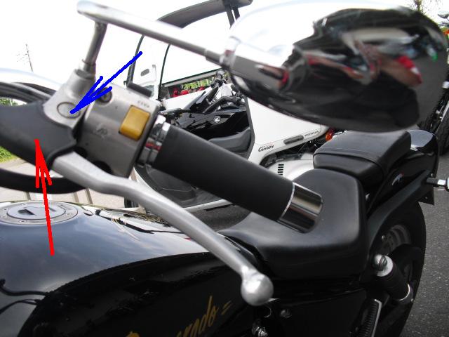

Спасибо, один вопрос эти все действия с тросик делать на ручке?
Буду перед мотом разбираться!
4 апреля 2013 16:26
Да. На фото красной стрелкой резинка которую нужно стянуть с троса. Под ней регулировка натяжки троса.
Синяя стрелка - ось рычага. Гайка снизу.
У рычага на ручке свободный ход большой?
4 апреля 2013 16:27
Спасибо японцам, что мот отфотографировали. Всегда есть нужное фото для наглядности. :smile:
